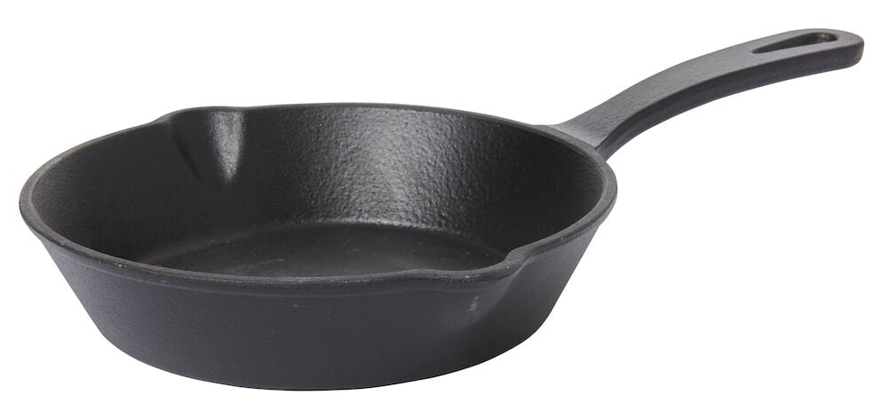

Rustassa 18cm valurauta 4,99€. Voisi melkein hakea ulkoläyttöön.
En juuri tuosta tiedä mutta usein nuo halvemmat on satiiniemaloitu, jolloin rasvanpoltto ei tavallaan onnistu kuten paljaalle hiiliteräkselle.
Joskus aiemmin kun oli vastaava tarjous niin ostettiin noita neljä. Ajatuksena: kiva joskus tehdä vieraille joku jutska "kuumalla pannulla" suoraan pöytään. Tosin tämä jäänyt tekemättä ...kun vieraat haluaa aina joko mun kiinalaista tai pitsaa ;-D
No sehän selittää tämän kuvauksen eli ei jatkoon.
”Pestään käsin. Suurempi malli pestään ilman astianpesuainetta.”
Mun mielestä noille ei ole mitään emalointeja tehty, mikäli ovat samoja pannuja, joita olen myymälässä katsellut.
Se satiiniemalointi on aika vaikea havaita enkä itse meinaa erottaa kaupassa mikä on satiiniemaloitu ja mikä ei. Minulla on yksi tuollainen fonduepata käytössä ja ainoa mistä huomaa on kun jättää pannun märäksi pesun jäljiltä niin ei kerää ruostetta.
