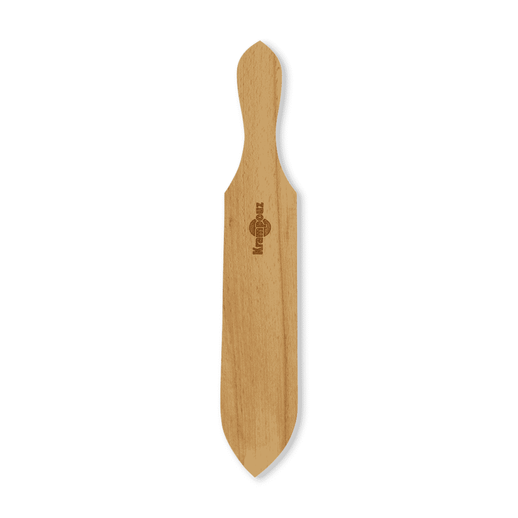

Onko täällä onnistuttu tekemään ns ranskalaisia melko/isoja lettuja (crepes), siis sellaisia ihan ohuita lettuja hiiliteräspannuilla? Kokeilin näitä viikonloppuna ja ainakin puolesta tuli joksenkin silppua (muutamia ehjiäkin onnistuin ruokaveitsen avulla tekemään) . Ei paljoa jäänyt kiinni voilla siveltyyn pannuun (taikinassakin vähän voita), mutta ehkä pitäisi vaan hankkia oikea työkalu niiden kääntämiseen. Vaikuttaa että paras olisi sellainen kakkujen tms kerman levittämiseen tehty rosterinen suora, ohut ja pitkän mallinen ? En ole hankkinut sellaista koska ainakin kaupoissa näkemissäni on vähän terävät reunat, mutta ei kai se vaarallista hiiliteräkselle (patinalle) olisi kun uudestaan asiaa pohdin.
Puinen se on perinteisesti ja varmaan nykyäänkin:
Olen Opa Muurikan Heavy Metalilla tehny ohkasia muurinpohjatyylisiä lättyjä, mutten aivan kreppi ohkasia. Palettilasta on ohkasin lasta, jota olen sitten käyttänyt valurautaisen ohukais pannun kanssa.
Voisko tollaset terävät reunat vaikka käsin pikkusen hioa, kun ei siitä kumminkaan olla ottamassa pois edes milliä, vaan vähän pyöristämässä? Käytössä ne varmaan pyöristyvät joka tapauksessa.
Toisaalta, tuskin ovat edes vaarallisia hiiliteräksenpatinalle. Luulis että tärkeämpää olisi sen metallin joustavuus ja ohuus, jos ja kun yrittää päästä sen lätyn alle kääntäessä, varsinkin jos pannussa on normi reunat.
Itse kyl haaveilen de buyerin carbone plus kreppipannusta jonka pohja on 180-/185mm levee, ois just passeli mun hellanlevylle.
Oikeata tarvetta ei kyl ole, koska munakaspannulla onnistuu normi lätyt ihan kivasti, ja sitä paitsi useimmiten tulee yksin asuvana tehtyä 28cm pannulla 1 munan, 1dl vehnäjauhoilla ja 1dl maidolla pannukakku uunissa(jos tekisin isomman uunipellillä niin tulisi kumminkin syötyä se kokonaan, ja mun peilikuva ei tykkäis siitä).
De Buyerin käyttöohjeissa sanottiin, että naarmut ovat patinalle vain hyväksi.
Kiitos vinkistä. Ensimmäinen virhe oli kreppitaikinan koostumus, tällä kertaa laitoin paljon vähemmän jauhoja ja sulatetun voin sijasta tilkan auringonkukkaöljyä sekä jätin sokerin pois ja lisäsin vain tilkan suolaa taikinaan.
Eli kaikki pikaisesti tehdyt noin 5 kpl kreppiä onnistuivat kun löysin joskus Tallinkilta hankkimani pitkähkön puisen voiveitsen jolla ainakin pienehköjen kreppien kääntely onnistui mainiosti.
