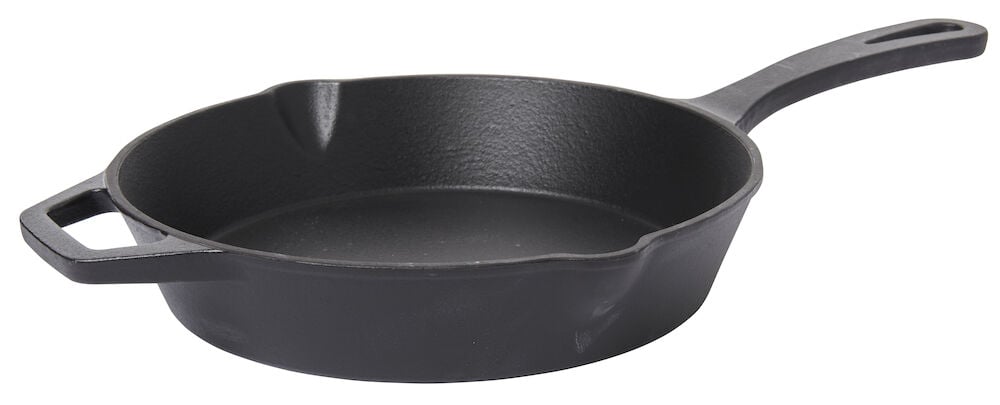

Päädyin kompromissiin, eli hieman kevyempään valurautapannuun: Brasserie paistinpannu 24 cm | Fiskars
Vielä matkalla, toivottavasti toimii.
