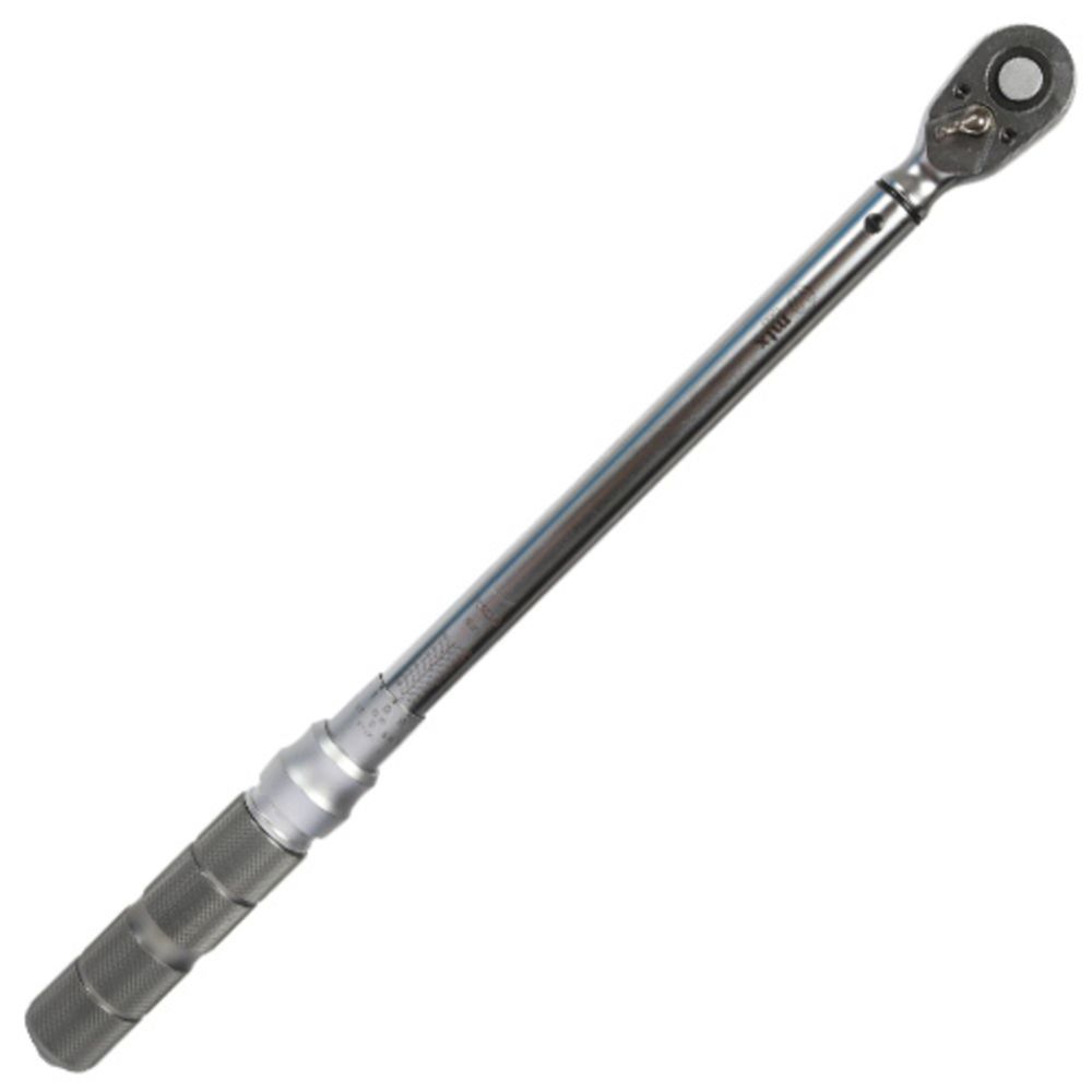

Jos pulttia kiristetään tavallisella ristikkoavaimella (eli ei kovin pitkällä vipuvarrella) niin, että väännetään kahdella kädellä suoraan edestäpäin, mutta ei mennä omalla painolla sen avaimen päälle ja vääntäjänä on normaali mies ja väännetään niin kovaa kuin pystytään, ollaan aika hyvin oikealla alueella.
Liian kovaa kiristäminen ristikkoavaimeen verrattavalla (lyhytvartisella) työkalulla on käytännössä mahdotonta, jos ei hypitä sen avaimen päällä. Koneella tai pidemmällä varrellakin saa melkein tosissaan yrittää, että jotakin saa hajalle. Koneellakin se ongelma on lähinnä se, että ei laiteta pulttia ensin huolellisesti kierteelle, vaan ammutaan vauhdilla jolloin herkästi saadaan se väärälle jengalle.
Tuo kuullostaa helpolta ohjeelta.
Auki ensin väännetään omalla painolla tai jatkolla, ja muistaa ettei samaa kikkaa käytä kiristäessä.
Jos se haarukka henkilöautoisssa on jossain 80Nm-150Nm, riskipaikka kai se että rasvan kanssa vääntää ne herkimmäit liiantiukkaan. Kyllä kai niissäkin pelivaraa, ja ilmeisesti ne kierteet saatu pilalle rajummalla voimalla.
Pylttipyssy kai vaarallisin, jos ei jotain momenttisauvaa. ja sitten renkgasavaimet, ne teleskooppi kepit.
Joo, tuuhion käsissä. Toisaalta jos on joka kevät ja syksy kiristänyt momenttiavaimella muutaman auton pyöränmutterit, pitkä väännin on ristikkoavainta parempi korviketyökalu. Se on nimittäin aika hyvin lihasmuistissa paljonko naksaukseen tyypillisellä yli 100 Nm ohjearvolla tarvitaan voimaa. Ei mene paljon väärin.
Käytän aina kausivaihdossa momenttiavainta, vaikka ohjearvoa en aina tiedä tai jaksa selvittää vaan asetan tylysti esim. 120 Nm. Jälkikiristykset teen tapauskohtaisesti momenttiavaimella tai auton mukana pidettävällä hätävara-avaimella jos se on tarpeen tehdä muualla kuin tukikohdassa.

Onko tuollaisesta Motonetin edullisesta momettiavaimesta mihinkään ? Mitään Bahcoa ei millään raaskis ostaa.
Onko kokemuksia ?
Jo pro versio samasta sarjasta, mitähän eroa ? Muuta kuin varren pituus.

Ihan hyvin soveltuu renkaidenvaihtoon ja muuhun vastaavaan tuollainen MTX Basic 25e malli. Omalla kokemuksella aika hyvin nuo ovat kohdallaan.
Sitten vasta jos kiristät jotain sylinterikantta tai muuta missä pitäisi olla melko tarkka kireys ja ristiinkiristys niin voi olla parempi hankkia joku tarkempi.
Mihin ihmeeseen tota momenttiavainta tarvitsee yksittäisessä renkaanvaihdossa jossei sitä tarvitse sitten muihin hommiin.
Näppituntumalla saa ihan nätisti sen 100-150nm kireyttä kunhan nyt ei pompi sen varren päällä tai ammu pultteja kiinni pää punasena. Toki eikai siitä nyt haittaa ole momenttiavaimella kiristellä mutta esim allekirjoittanut ruuvaa varmaan 100 rengasta vuodessa paikalleen enkä vaivaudu tuota varten edes hakemaan sitä momenttiavainta pakista.

Ylemmässä on kierteet ihan rouheena jo pienen pyörittelyn jälkeen... En ostaisi uudestaan.
