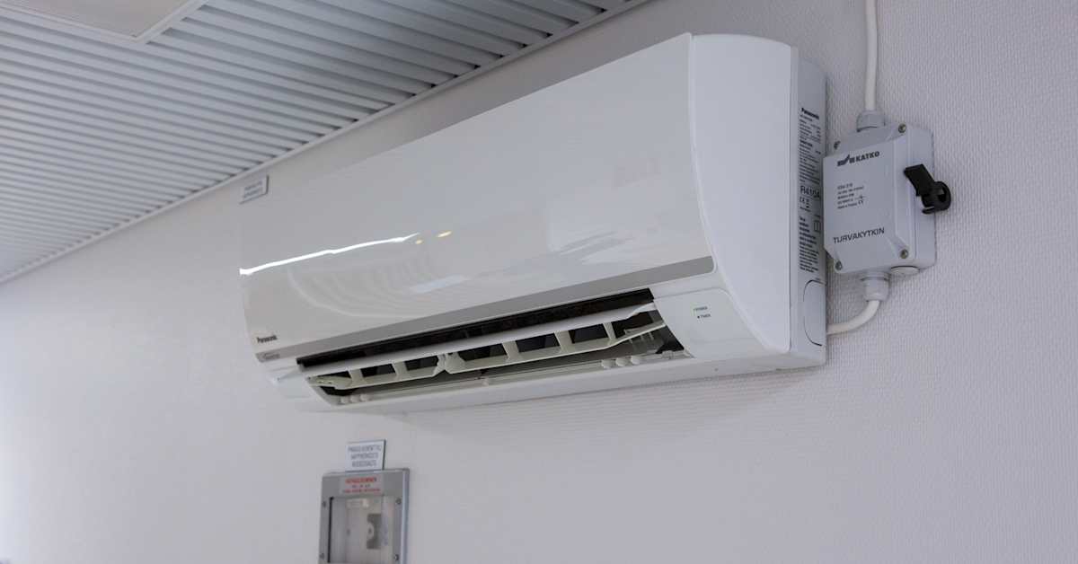

Asukas sai tehdä sai reiän ulkoseinään.
Ylen jutun mukaan KKO on päätynyt, että tässä tapauksessa asukas sai reiän tehdä ilman taloyhtiön suostumusta.
- lämpöpumppua varten huoneensa lasitetun parvekken ulkoseinään helpottamaan huoneen jäähdytystä
- jutusssa kerrottiin, että oikeuden mukaan muutostyöstä aiheutuva haitta on vähäinen.
-Jutussa kerrottin myös, että yhtiökokouksen kielteinen päätös ei asiaan vaikuttanut, oli hovioikeuden mukaan asukasosakeyhtiölain vastainen.
-Oikeus korosti, että muutotyön kohtuullisuuden arviointi (tässä om tulkintani "reiän teko-oikeutta") pitää harkita tapauskohtaisesti.
Kiinnitin tossa huomiota, että äänihaitasta ylen jutussa ei ollut puhetta. Omaa kokemusta löytyy etelän matkoilta, että pahimmillaan noista (niiden vikaantuessa) tulee alakerran yöunta haittaava ongelma.

Etelän vehkeet, niiden ylläpito vs suomessa on eri asia.
Tuttavani firma noita asentelee työkseen ja melua tulee vain asennusvaiheessa.
Sitten kun otetaa huomioon kaupunkiasumisen taustamelu taso ym., niin en näe mitään estettä noiden asennuksiin kerrostaloissa. Ainakaan tällä vuosituhannella tehtyihin.
Edit:
Ja sitten kun vertaa minkä verran ääntä lähtee pingiivinistä vs sen teho oikeasti viilentää kämppää, niin melun piikkiin on vaikea laittaa.
Joo kyllähän ne uutetan kohtuu hiljaisija on. Kuten siellä etelässäkin (samat laitteet sielläkin on), mutta kun laakerit kuluu vinkuna alkaa ja kynnys korjaukseen on monesti myös euroista kiinni.
Mielläkin oli oma laite silloin parvekkeella ja katselin, että asiallisesti oli asennettu (eikä siis vinkunut, kuten ylempänä oleva).
Otin ton vinkunan esille, jotta ton yleistyessä hallituksen jäset tiedostavat äänihaitan mahdollisuuden.
Voin kertoa, että otti ihan kunnolla päähän, eli ton ongelman ilmestyessä valittaminen on aiheellista
