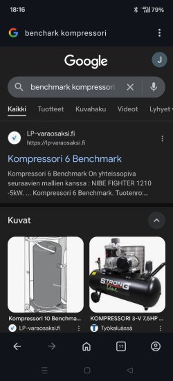

Benchmark merkkinen (noin 10kW) mäntäkompressori ilmeisesti.
Kuva kylmäyksikön sisältä:
Ilmeisesti joku tuollainen kompressori se voisi olla? 1255€.

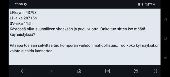

Tuossa yksi vanha hajonnut Nibe 1210, jossa "vain" 43800 käynnistystä.
Eli varmaan siinä 50 000 lähettyvillä voi olla riski rikkoontumiselle, ehkä. "Tuurilla" sitten kestää 100 000 käynnistystä :)
Toki täytyy varmaan vielä kokeilla pehmokäynnistimen ohittamista (Nibe 1217-10kW). Selviäisi sitten aika varmasti, että kompressori on rikki.

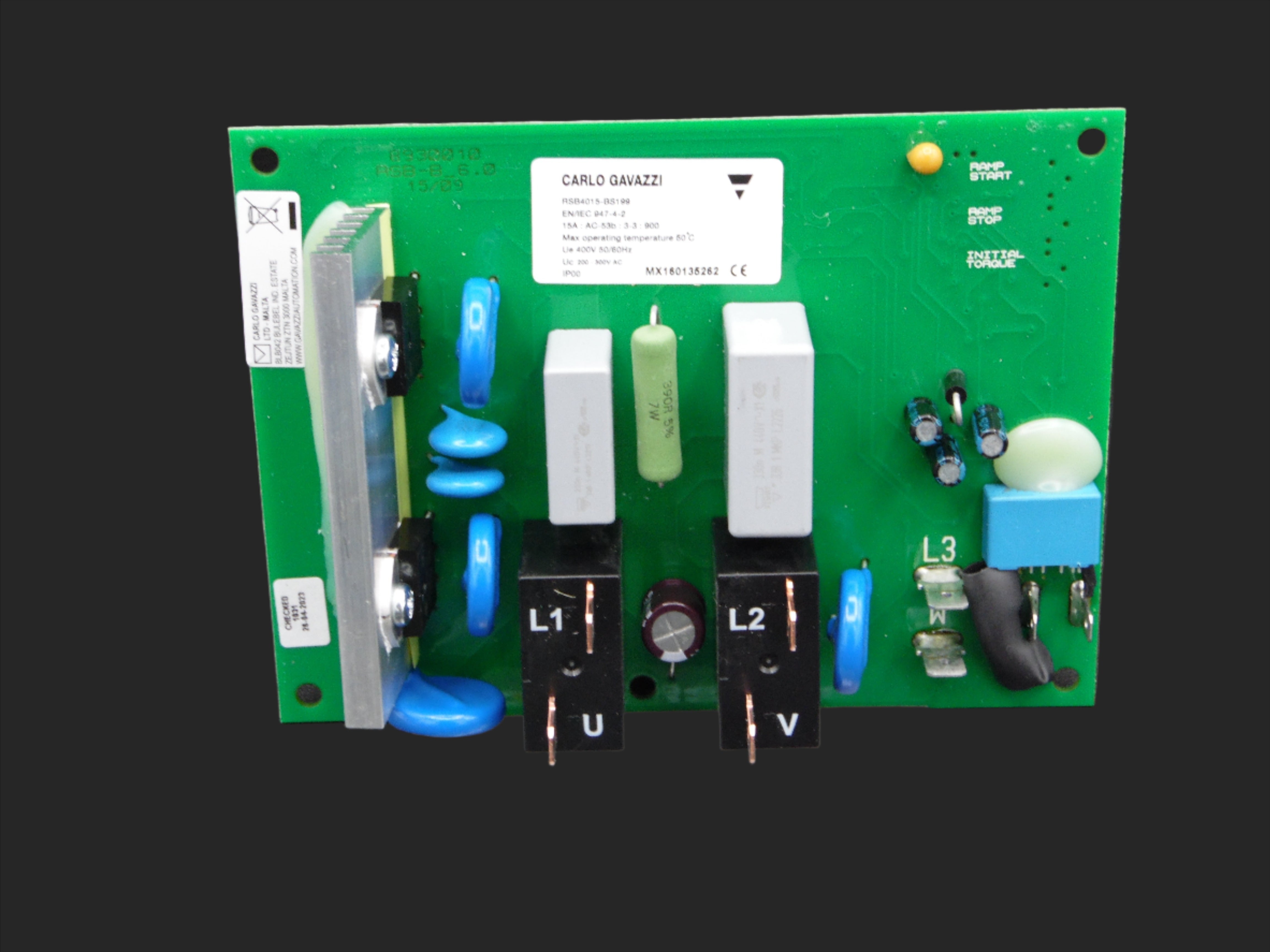

Isä oli vähän henkisenä tukena, niin ohitin pehmokäynnistimen. 3x20A sulakkeet pois, päävirta pois pumpun "kyljestä" ja virtakatkaisimesta vielä pois. Sitten kolme sähköjohtoa, jolla pehmokäynnistimen ohitus. En tiedä olisiko riittänyt 2 johtoa, mutta laitoin varalta kaikkiin.
Pehmokäynnistin ohitettunahan kompressori käynnistyy heti, kun pumpun virrat kytketään päälle (ei ohjausta). Ja samoin kompressori ei sammu ollenkaan, eli laite tulee sammuttaa itse. Kompura siis käynnistyi ilman mitään vikaa ja erittäin siisti käyntiääni = kompressori ehjä, pehmokäynnistin rikki?
Irrotin sitten tuosta eilen ostamastani Nibe 1210-8.5kW maalämpöpumpusta tuon täysin samanlaisen pehmokäynnistimen ja laitoin paikalleen Nibe 1217-10kW pumppuun. Toimii taas! :)
Käyttövettä se sai muistaakseni 53 asteeseen asti lämmitettyä kompressorilla. Ei siis ollut mitään käyntihäiriötä enää.
Mikähän olisi tuon 65 asteeseen nostavan legionellakuumennuksen hyvä väli? 14 päivää se taisi olla, kun se asetus nollaantui. En muista minkä olin joskus kauan sitten itse laittanut.
Pari kuvaa siitä ehjästä pehmokäynnistimestä:
Ei tuossa rikkinäisessäkään päällisin puolin näy vikaa. Eli samanlainen sekin oli.

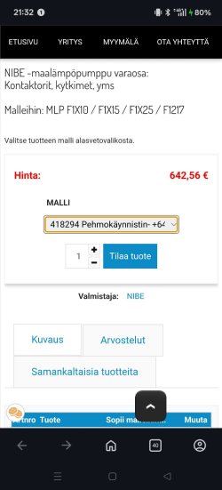

Mitähän uusi pehmokäynnistin maksaisi tuohon Nibe 1210-8.5kW pumppuun? Nyt siihen ei siis ole ehjää pehmoa. Jos tuon MLP:n vaikka joskus ottaisi myös käyttöön jossain paikassa.
Jäi nyt vähän epäselväksi et mikä se vika oli? Voihan se olla et pehmokäynnistimen rele(et) ei vedä oikein ja samaan syssyyn konkat pykii. Varmaan pitäisi vähän mittailla ensin mut nuo vaihtamalla luultavasti sais toimivan?
En tosiaan oiken maallikkona tiedä, että mikä vika siinä 51000 käynnistystä kestäneessä rikkinäisessä pehmokäynnistimessä oli vikana? Lisäksi varmasti selitin hyvin epäselvästi :)
Ehkä pehmosta puuttui yksi vaihe kokonaan? Mitään vikavaloa ei maalämpöpumpussa silti ollut. Eli MLP jaksoi lämmittää käyttövettä jostain 25 asteesta noin 30 asteeseen. Mutta koska ei tullut vikakoodiakaan, niin kiertovesipumppu ja kaivon pumppu pyöri silti 24/7 kokoajan.
Meinaatko, että joku näppärä vielä korjaisi tuon rikkinäisen pehmokäynnistimen? Voi olla toki aika turha operaatio (myös kallis).
Sekin tuli mieleen, että Nibe 1210-8.5 pumppuun ei ole nyt mitään toimivaa pehmokäynnistintä itsellä olemassa, kun ryöväsin sen tuohon Nibe 1217-10 pumppuun. Eli korvaisi pehmokäynnistimen käynnistyskontaktorilla? Sekin kai voisi olla jollain lailla toimiva? En tosiaan tiedä vielä mitä uusi pehmo maksaa.

Jos pehmokäynnistimen releet ei vedä pehmokäynnistyksen jälkeen niin moottori/kompura ei saa täyttä jännitettä mikä selittäisi et ei riitä puhti koneessa. Voinee olla myös et vain yksi ei toimi oikein tms. Tuossa on siis 2 relettä ja L3 ei ollenkaan.
Eipä tuo kovin mutkikkaalta vehkeeltä näytä, sopivan varaosareleen löytäminen tietysti voi olla hankalaa. Kannattanee kysyä esim. maahantuojalta koko uuden pehmokäynnistimen hintaa, jos netistä ei löydy myynnistä.
Melko simppeli kyllä.
Yhden löysin, 353€.
Nibe Soft Start relay 3x400v - Old generation
Voisi olla siis alle 500€, eli ei nyt ihan älytön hinta ja tuohon Nibe 1217-10kW oli helppo vaihtaa. Vanhemmasta Nibe 1210-8.5kW pumpusta oli vähän hankalampi irrottaa, kun paikka ja kiinnitys oli hieman erilainen.
Joo, L3 menee piirilevyllä suoraan.
Jep. Varmaankin toinen noista mustista releistä voisi olla rikki.
Yksi sininen kanttinen komponentti on hieman tummentunut. Mitään muuta poikkeavaa ei kyllä tuosta rikkinäisestä pehmosta huomaa.

508€ jossain Suomen nettikaupassa.
Näin asiasta mitään oikeasti tietämättömän silmään näyttää kyllä niin yksinkertailta laitteelta, että osaava elektroniikka jurmu korjaa hetkessä. Olettaen että osia on ihan saatavilla.
Välillä kun noiden laitteiden hinnoittelu on jotain tähtitieteellistä vrt mitä osat itessään maksaa. Jostakin auton/muun härvelin boxista antautuu ~30 sentin osanen ja vaihtolaite maksaa tonnin :(
Yhden löysin, 353€.
Tuolta kun katsoo varaosia niin korvaava modernimpi palikka myös saatavilla.
Suomen nettikaupassa tosiaan MLP pehmokäynnistin maksaa noin 510€.
Mutta ei ilmeisesti tarvitse aivan vältämättä olla pehmokäynnistin, vaan kontaktori riittää. Kunhan se kontaktori vaan on riittävän järeä kompressorille. 10kW Niben kompressorin teho on noin 2500W (noin 8.5kW teho, 50C vedelle).
Esim tuo olisi postitettuna 21€.
En vaan tiedä olisiko tuo riittävän iso kontaktori?
Nyt siis potilaana olisi Nibe 1210-8.5kW. Tuossa siis vasta 20400 käynnistyskertaa. Täysin toimivan kokonaisen MLP:n hinta oli 300€ (mielestäni järki hinta, eli toimivasta halpa). Hyväkuntoinen syöttösekoitusventtiili tuli myös mukana. Nyt muistin, että ulkolämpötilan anturia ei muistanut ottaa mukaan. Vuoden vanha Grundfos kiertovesipumppu vaihdettu.
