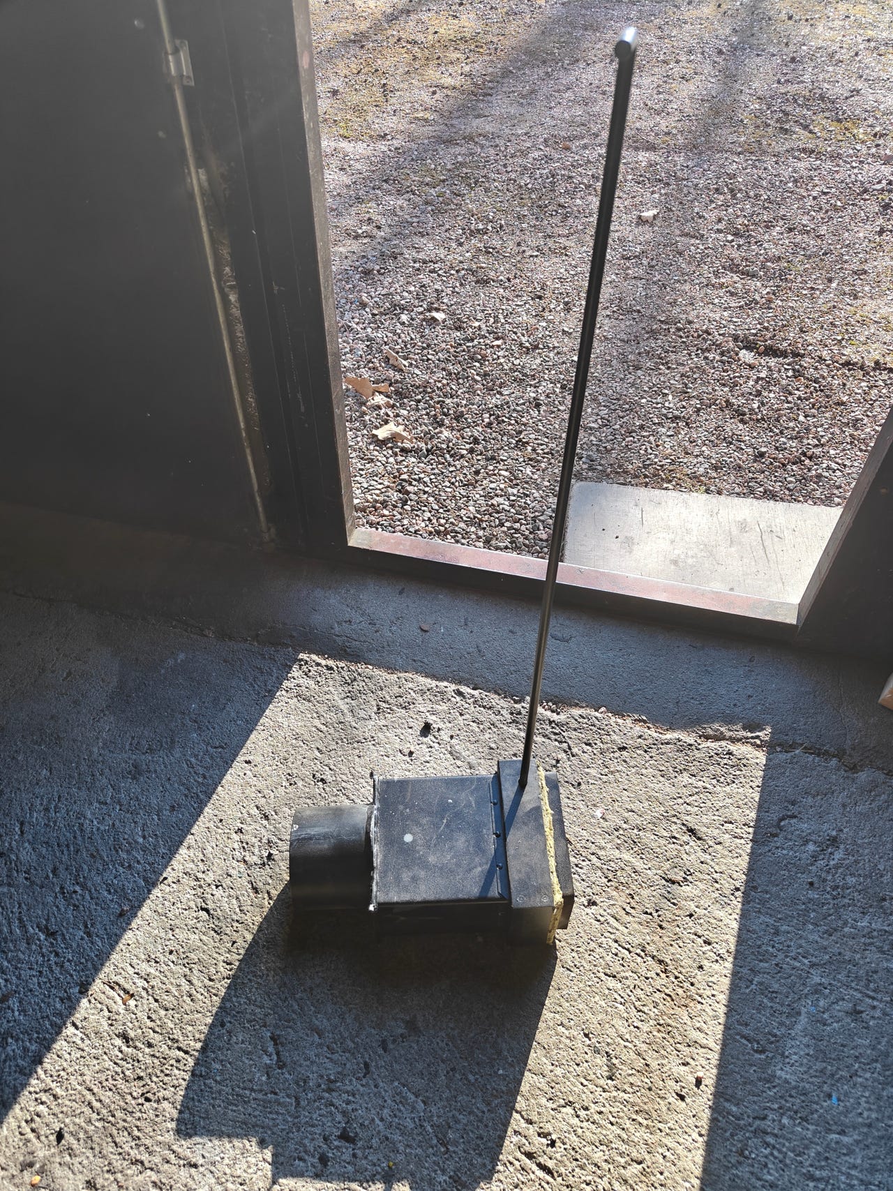

E&J Leino Tarkkuus 1 puu uunista löytyikin yksi vika, eli valurautainen takaosan liitos hommeli oli muttunut. Sitä oli varmaankin yritetty joskus rappaamalla korjailla. Biltemasta ostin valurauta hitsauspuikkoja. Päällä on myös hieman tulikittiä.
Tuon Tarkkuus 1:n paino taitaa olla jotain 160kg. Eli ehkä jonkin verran varaa lämpöä. Miinuksena se, että tulipesä ei ole kovin suuri. Asukas varmaankin seuraavaksi hioo hieman pintoja ja kuuman kestävää mustaa ja hieman hopeaa päälle. Voi tulla ihan kivan näköinen tai ainakin parempi, kuin nyt on.
Hormiliitoksen putki on 150mm x 150mm kokoa.
Yläosan pyöreän kannen alla on levy. Tuolta siis näyttää vielä tällä hetkellä keskeneräisenä.
