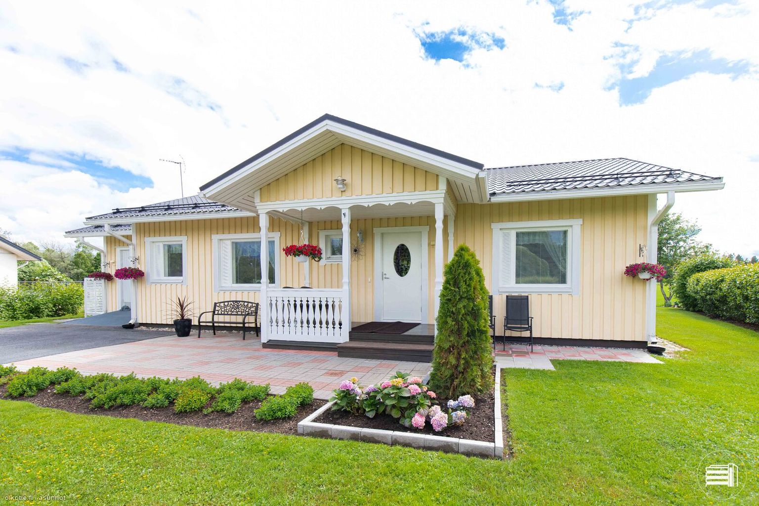

Kaipaisi vähän mielipiteitä, olemme katselleet puolison kanssa yhtä -92 rakennettua puurakenteista omakotitaloa jossa on sähköinen kattolämmitys, katto lämmityksestä ei ole itsellä minkäänlaista kokemusta, välittäjä sanoi vuosikulutuksen olevan luokkaa 17 000Kw joka omaan korvaan kuulostaa melko isolta :hmm:Talossa asuinneliöitä 92m2, kokonaisala 163m3
Kylpyhuoneessa ja KHH:ssa on lattialämmitys
Mitenkä jos tästä kauppoihin pääsemme ja asentaisimme talon olohuoneeseen ILP jossain vaiheessa niin paljonko sillä saisi sähkönkulutusta laskettua?
Mitenkä jos haluaisi vaihtaa kattolämmityksen esim sähköpattereihin? Onko tämä kallis homma ja olisiko näin edes suurta vaikutusta sähkönkulutukseen?
ikkuna,ovet & lämminvesivaraaja vaihdettu -22.
EDIT: tässä talon linkki
Sijoittaisin ennemmin kunnolliseen/kunnollisiin ilppeihin kuin sähköpattereihin. Sopivalla pohjaratkaisulla saattaa kattolämmitys olla pitkälti vain varalla.
Samoin. Silti se vastuslämmitys on nimellisesti päälämmitys ja ilpit vain tukilämmitysmuoto. Tosiasiallisestikin se vastuslämpö on tärkeä lisä-, vara- ja hätälämpö. Ja kun kattolämmityksen elinkaari on rajallinen, tullaan siihen että pitää ne patteritkin asentaa. Ellei sitten erityisesti halua uusia kattolämmitystä, mitä harva kai nykyään haluaa.
Ja kattolämmityksen todellinen COP on alle 1, koska lämpö haluaa ennemmin ylös kuin alas. Nyky-ilpit (oikein toimiessaan, terveisiä Mitsu RW35:lle) paahtaa vielä kakkosella alkavia lukuja yli parinkympin pakkasilla.
Tätä mietin kans jos esim kaksi ILP:tä tuonne sijoittaisi niin eikö se olisi kans aika hyvä ratkaisu, sitten joskus tulevaisuudessa harkitsisi pattereiden asennus jos on tarvetta / kattolämmitys tulee elinkaarensa päähän. Tuolla kuitenkin on OH:ssa myös vaarava pönttötakka
Mutta luulisin että nyt aluksi mentäisiin yhdellä ILP:llä ja sitten jossain kohtaa lisättäisiin toinen
Selittäisin ilmiötä mieluummin sillä, että siinä missä patterit ovat huonetilassa, kattolämmityksen tapauksessa pieni osa rakennusmateriaalista on elementin väärällä puolella. Eihän lämpö sinänsä pyri mihinkään suuntaan, ylös nouseva lämpö on vain kaasun tai nesteen virtaukseen liittyvä asia. Lisäksi katto on eri asia kuin lattia johtuen siitä, mitä on vastassa huoneiston ulkopuolella. Jos rakennetaan talo lentävän saaren alapuolelle ylösalaisin ja maa on ylhäällä, pätee lämpötaloudellisesti ja eristeiden puolesta pitkälti sama kuin tosielämässä. :p
Kattolämmitystä käytetään aika yleisesti varastoissa, teollisuushalleissa, hengaareissa, toimistoissa jne, ei sähköisenä mutta vesikiertoisena.
Jos nuo sähköiset kattolämmityselementit happanee on yksi vaihtoehto sähköpattereiden sijaan olla vesikiertoiset radiaattorit ja VILP, toki hintavampi investointi.
Käymme huomenna asuntoa katsomassa, kuntokartoituksen jo katselinkin ja kaikki näyttäisi olevan kunnossa, kylpyhuone nyt tottakai alkaa olemaan vaihtokunnossa mutta sen hoidan itse muutaman kaverin kanssa jotka tekevät nuota työkseen. Ja jos ny tähän päädytään todnäk tulee se ILP heti
Yksi laadukas ilppi olohuoneeseen saman tien ja patterit makkareihin sitten kun kattoelementit hajoavat tai rumat termostaatit alkavat pistämään silmiin.
Kattolämmityselementtien irtikytkentä, niitä ohjaavien huonetermostaattien poisto ja lämpöpatterien asennus ja kytkentä noihin pariin makkariin on melko nopea homma, puhutaan muutamista tunneista olettaen että kytkennöissä ei tule vastaan mitään yllätyksiä. Nopein ja edullisin tapa on haaroittaa kattolämmityksien kytkentärasioilta kaapeli ja viedä se pinta-asennuksena muovilistalla ikkunan puoleiselle seinälle josta se tuodaan alas patterille huomaamattomasti. Lämmityksen ohjaus sähkökeskuksella voidaan säilyttää entisellään, jolloin lämmittimet saadaan tarvittaessa myös pörssisähköohjauksen piiriin.
