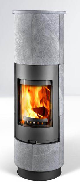

Jos talossa (140m2) Ilmavesipumppu ja lattialämmitys niin millainen takka olisi hyvä a) tukemaan kovilla pakkasilla (-25->) ja b) sähkökatkon aikana pitämään edes jotain lämpöä mökissä?
a) Riittäisikö esim Tulikiven Saramo S, nimellisteho 1,3kw tukemaan? Tarkoittaako tuo että tuosta ei saa ulos tuota 1,3kw enempää vaikka miten lämmittäisi? Ihan olematon lukema 1500kg vuolukivitakalle?
b) Olisiko kiertoilmatakka kivisydämmellä parempi esim hätäkäyttöön jos sähköä ei ole? Esim Contura i41T, nimellisteho 7kw. Voiko tossa pitää tulta vaikka 3krt päivässä tai miten tarvitaan ns jatkuvasti? Tossa on 200kg sydän ja pinnassa joku 300kg vuolukiveä, metalli runko.
Tuo a-vaihtoehto vaikuttaa melko pienelle eli se ei jaksaisi hohkaa lämpöä koko taloon jolloin osa huoneista jäisi huomattavasti kylmemmäksi.
Kiertoilmatakka ja b-vaihtoehto voisi sopia sun käyttötarkoitukseen paremmin, niin voisit lämmitellä sitä vain sitten kun tarvitaan. Varaava takka on mielestäni sopivampi säännölliseen käyttöön, eli lämmitysjakson ajan lämmittelee joka päivä tai joka toinen päivä ja pitää yllä sitä varausta..

Onhan tuo Saramo S pieni kuin mikä. Ei kannata luottaa tuohon esittelykuvaankaan. Siinä älyttömän iso pesä --> todellisuudessa tuohon ei mahdu poskikanavia --> Hormin liitos ylhäältä. Jos taas tilaa poskikanaville, niin tulipesälle jää mitätön tila. Eli pieneen kokoon ei millään saa hyvää takkaa suurella massalla.

@Ashrakki Kyllä hämmentävän pieni tuo tulikiven teho?
Ongelmahan on juurikin se että varaava takka antaa lämpöä vasta 6-10h+ sytyttämisestä kun kiertoilma tms takka antaa vartissa ja on jo kylmä 6h päästä.
Hyvänä kompromissina toimii joku tämänkaltainen valmistakka:
Kiertoilmatakka terässydämellä eli luovuttaa lämpöä n. 10min päästä sytytyksestä tuon 7,5kw, jonka lisäksi nuo pintakivet sekä mahdollisuus latoa sisälle +300kg kiviä tuovat jonkun verran varausta. Toimii juuri senverran että kun pari pesällistä polttaa, saa sen 6-10h lämpöä eli nippa nappa "yön yli".
Ja lisäksi noita painavia takkoja mietittäessä pitää huomioida myös lattian kantavuus. Jos rakennusvaiheessa ei ole mietitty takkaoptiota, niin tuskin rakenteet kestää mitään tonnin painoista mötkälettä kovin helpolla. Itselle asennutin Wood burning steel stove THOR VIEW Ø 150 8 kW | Kratki tuollaisen takan olohuoneeseen, kun talossa oleva muurattu vanha avotakka ei oikein ajanut minkäänlaista virkaa mihinkään. Ehkä joskus tulevaisuudessa tuohon vanhankin takan paikalle voisi muurata kokonaan uuden takan, jossa vesikiertomahdollisuus, tekninen tila ja VILP kun on heti seinän takana niin saisi siitäkin maksimaalisen hyödyn ajatellen mahdollisia pula-aikoja.
Mutta tuo kamiina/takka+hormi ja lupahommat niin kyllä tuolla rahalla pitkän pätkän olisi sähkölaskujakin maksellut, mutta onpahan nyt edes joku hätävara jos sähköt katkeavat pidemmäksi aikaa. Ja puita löytyy omasta takaa seuraavaksi 20 vuodeksi.

Monien takkojen kokemuksella suosittelen Tiilerin Aino tai Aida mallia riippuen toki ulkonäkövaatimuksista. Itselläni 135m2 uudiskohteessa Aino 2250mm korkeana ja eipä voi kuin kehua lämpöominaisuuksia pienellä puumäärällä. Kuori lämmennyt huippuunsa noin 1-2h pellin sulkemisen jälkeen. Pintalämmöt 60-70C 8kg polttomäärällä. Kestää lämpimänä noin 1,5vrk.
