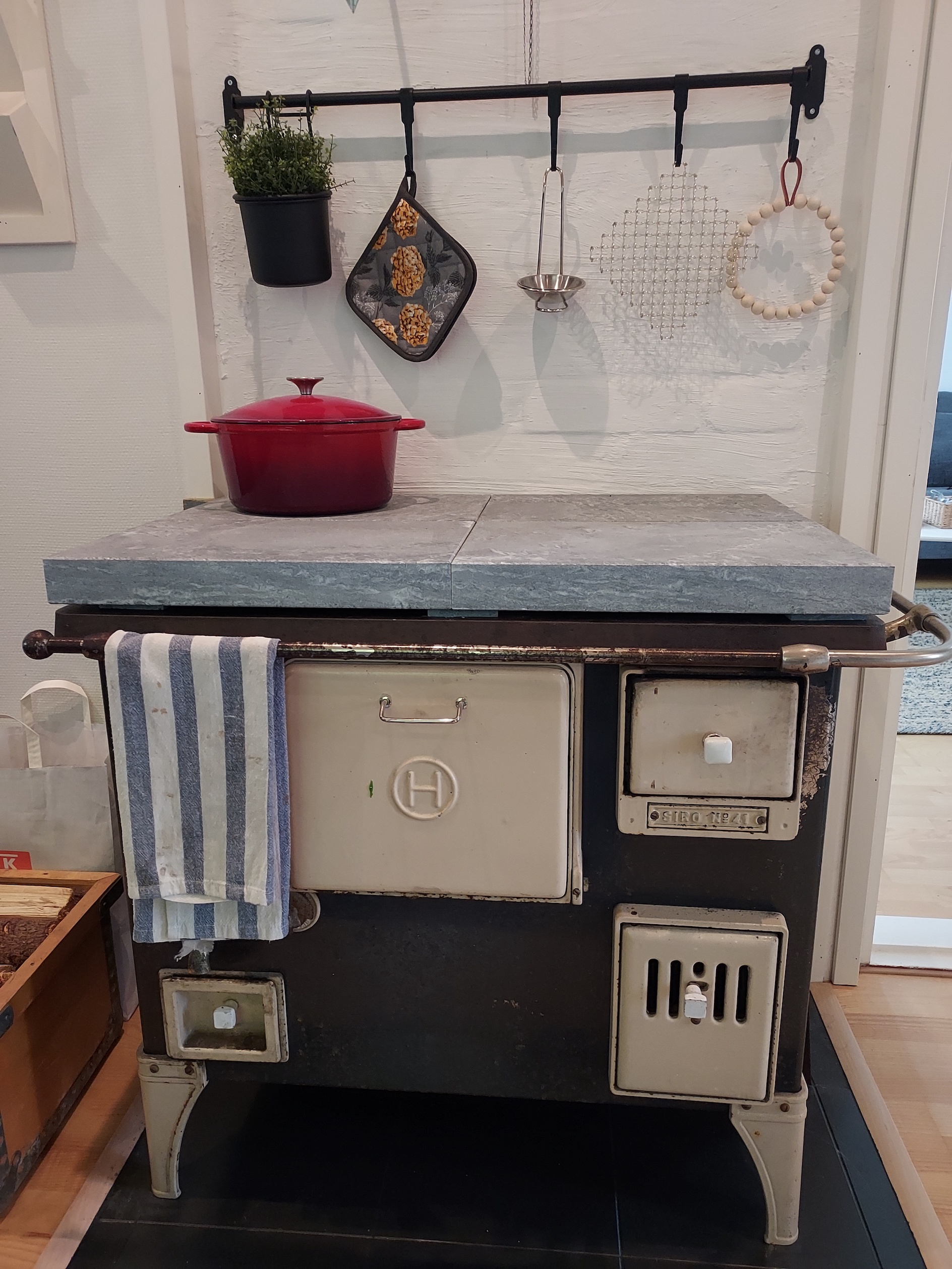

Eniten tässä epäilyttää vilpin toimivuus kovilla pakkasilla. Lisänä on kaksi puuhellaa ylä- ja keskikerroksessa ja kellarissa lattialämmitys osin sähköllä, joita sitten käytetään tarvittaessa enemmän pakkasilla.
Puuhellojen päälle miettinyt näitä vuolukivi lämmönvarauskiviä
Onko noista vuolukivistä kellään kokemusta tai mielipidettä vai onko noita turha laittaa?
