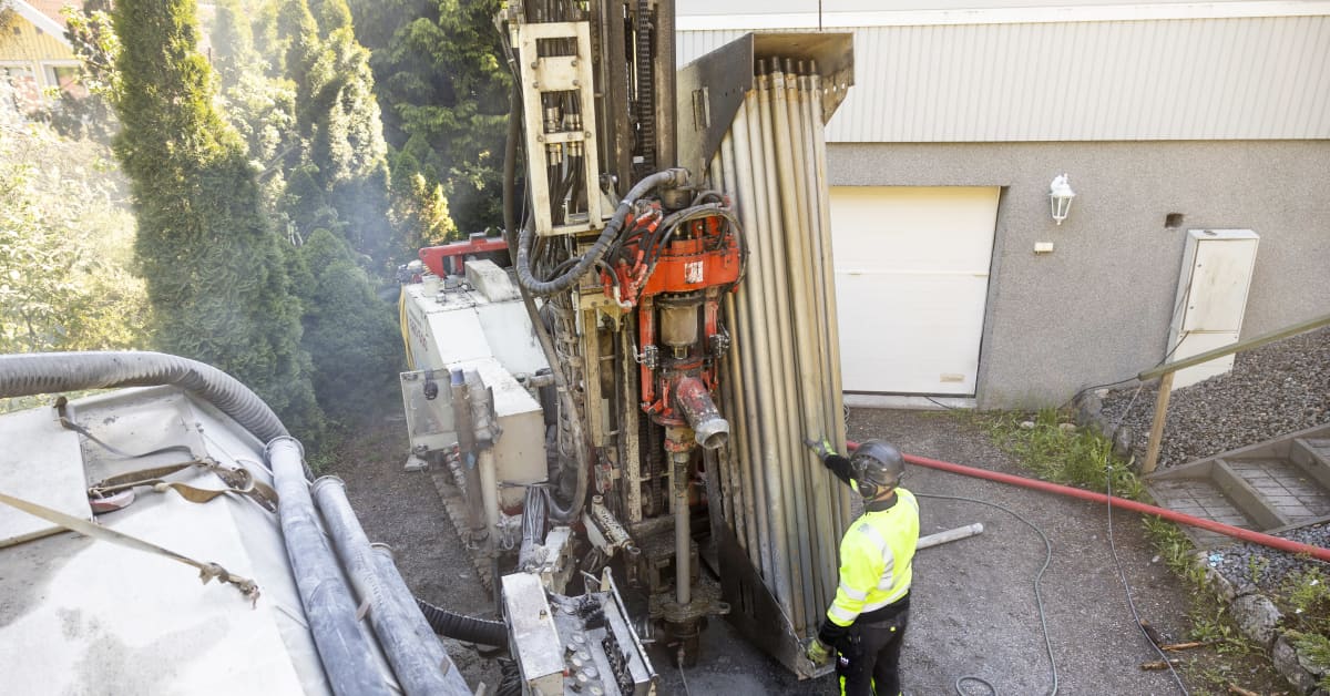

Nyt löytyi artikkelia aiheesta etten puhu vaan mutulla tai miten oma projekti etenee tyylillä:
Yle kysyi tilannetta alan etujärjestöltä sekä muutamalta yritykseltä, ja viesti on kaikilla samansuuntainen. Seuraavat vapaat porausajat ovat vuoden vaihteessa tai ensi vuoden puolella – jonkin verran alueesta ja kohteesta riippuen.
Porausjono ei ole ainoa, johon lämpöpumppuja hamuavan kuluttajan tai taloyhtiön on syytä varata aikaa.
Myös lämpöpumpuista on pulaa. Suomen lämpöpumppuyhdistyksen SULPUn toiminnanjohtaja arvioi, että laitteiden saatavuus on jopa porausjonoja suurempi ja pitkäkestoisempi ongelma.
– Joitakin malleja on ja joillakin voi olla jo vuoden toimitusaikoja. Yhdessä kohtuullisen isossa yrityksessä sanoivat juuri, että jos nyt tilaa pumpun, niin sen saa tammikuussa 2023, kertoo Hirvonen.
Pulaa ei ole pelkästään maalämpöpumpuista, vaan lämpöpumpuista ylipäätään.
Hirvosen mukaan Euroopassa on nyt noin 15 miljoonaa lämpöpumppua ja vuonna 2030 niitä pitäisi olla EU:n tavoitteiden perusteella yli 50 miljoonaa.
– EU:lla on valtavan isot ohjelmat päästä kaasusta ja öljystä eroon, ja se aika pitkälle laitetaan lämpöpumppujen varaan. Epäillään, että toimitusajat olisivat pitkiä vuosikausia, sanoo Hirvonen.
Kannattaa lukea koko artikkeli, siinä käydään lävitse mistä ongelmat alkoivat ja mitkä seikat ovat vielä lisänneet sitä ja miten se voi hyvinkin vaikuttaa hintoja nostavasti (vielä enemmän) tuotteisiin.
