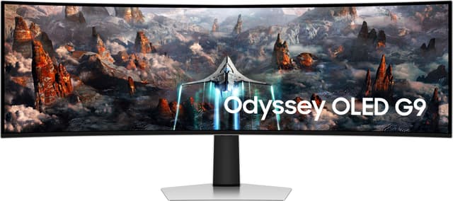

Pistänpäs tännekin kun tuosta G9 OLEDista on puhetta, kun Gigantissa nuo nyt ovat 800€ ja 1080€.
Eli harkinnassa vanhojen 24" Acer ISP näyttöjen vaihto, kun koneessa nyt 4080 joka jaksaisi vähän korkeampia resoja kuin 1080p ja tuo G9 osui silmään.
Ilmeisesti tuo perus G9 malli on aikas iso möhkäle joten se vaatisi tosi rajun monitoritelineen. Ergotronilla taisi olla joku ihan 49"+ kokoisille ultrawide näytöille tarkoitettu teline, mutta siinäkin taisi olla hintaa minimi 250€+.
OLED mallissa näyttäisi olevan melko säädettävä vakiostandi joka näyttäisi vievän vähemmän pöytätilaa kuin normi G9 mallissa oleva.
Ajatus olisi siis mahdollisesti tuo G9'n OLED malli, ja siihen mahd. kaveriksi pari näyttötelinettä jolla saisin pari näistä vanhoista 24" ISP näytöistä tuon UW'n päälle, joita voisin sitten käyttää Discord yms selaamiseen, kun ilmeisesti OLED mallista on paljon puhuttu palamisen pelosta, joten tuo G9 olisi pääosin pelikäytössä ja vanhat ISP näytöt pysyisvät selaamiseen yms.
OLED mallissa taisi olla tuo 1800R kurvi verrattuna perusmallin 1000R, joka mitä lankaa olen lukenut ja videoita katsonut niin olisi ehkä paremman tuntuinen, mutta en ole varma paljonko se lopuksi vaikuttaisi?
Osaisiko ketään tässä ketjussa tarkemmin neuvoa jos tuollaista setupia harkitsisi? OLED hinta kuitenkin melko suolainen tuossa 1080€ kohdalla, joten toisena vaihtoehtona harkinnut uutta Arcticin Z3 Pro telineen ostoa vanhan tilalle ja ostaisin vähän pienempää näyttöä 3x.
