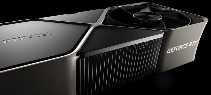

Miten tärkeä 12V-suurteholiitin on käytännössä? Ilmeisesti ainakin vielä nykyään näyttökortin mukana tulee adapteri, jos kortilla on tälle tarvetta.
Joka tapauksessa ko. liitin näyttää olevan marginaaliseksi mitoitettu
8-pin mitoitus 288 W, speksi 150 W
12VHPWR mitoitus 684 W, speksi 600 W
Harva näyttis kuitenkaan käyttää 600W, ja 300W-kortilla 2x8-pin vs 12VHPWR on aika tasoissa.
Ei se välttämätön sinänsä, mutta halusin mahdollisimman modernin virtalähteen, kun se on käytössä varmaan yli 5 vuotta taas. Selasin tarjontaa ja tilasin kuitenkin HX1000i, koska 1000W riittää ja saa samalla virtiksen jota voi seurata ohjelmallisesti.
HX1000i ei virtiksen päässä ole "12" liitintä, mutta virtis->näyttis 12VHPWR piuha tulee kuitenkin, niin saa suht siististi vedettyä. Adapteri on nyt käytössä mulla ja se on aika möhkö.
