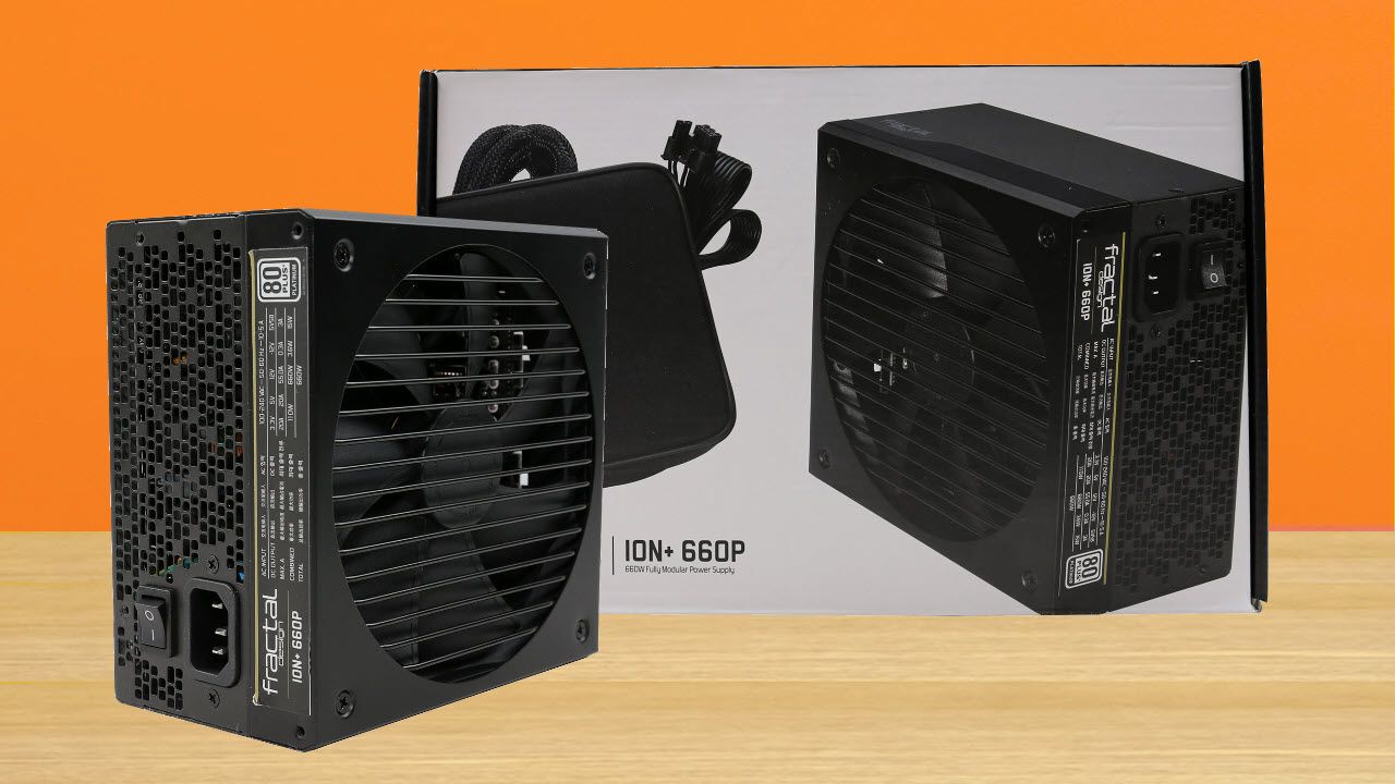

onko tämä hyvä ja luotettava poweri? Fractal Design Ion+ 660P, 80 PLUS Platinum - ATX-virtalähde, 660 W 129,90 , jos on niin menen ostamaan sen ,noista seasonicin focuksien tuulettimesta kun ei tiedä...
Parit arvostelut:
Tompalla 3.5/5:
OUR VERDICT
The Fractal Design ION+ 660P is dead silent, fully modular and has good overall performance, but it could have better efficiency.
FOR
  • Full power at 47 degrees Celsius
  • Solid performance
  • Silent
  • Fully modular
  • Ultra-flexible cables
  • FDB fan
  • Low inrush currents
  • 10-year warranty
AGAINST
  • Modest load regulation at +12V
  • OCP is set high on all rails
  • Very low efficiency with 2% load
  • Inefficient 5VSB rail
  • Increased vampire power consumption
  • Small distance between the peripheral connectors
KitGuru 9/10:
Pros:
  • Well built.
  • Very well priced.
  • We love the new bendy, flexible cables.
  • Very quiet.
  • Quality Rubycon 105C Japanese capacitors used.
  • Fully Modular.
  • 10 year warranty.
  • Delivered almost 750 watts before shutting down.
Cons:
  • None
Hyvältä vaikuttaa.

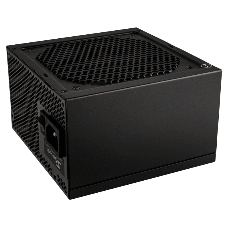

Ei ole kokemusta tuosta, mutta on kokemusta seasonic focus plus goldista joka tuo asuksen poweri on.
Focus plus gold v1 on kuuluisa siitä että se ei kestä näitä nopeasti virtaa hörppääviä näytönohjaimia. 2018 asiaa korjattiin seasonicin toimesta. Mutta nyt kun ampere ohjaimet on tulleet niin alkaa vasta pikkuhiljaa paljastumaan onko korjaus tarpeeksi hyvä.
Näytönohjainketjussa on mahdollosesti paljastunut että seasonic platinum series kärsii saman tyyppisesestä ongelmasta. Se on vanhempaa tekoa kylläkin.
Henk koht mielipide tällä hetkellä on että seasonic-> ei jatkoon.
Hieman herkähkö OVP tms suojaus koski myös Seasonicin Titanium Ultra sarjaa. 1000W Titaniumin sain sammumaan sekä Titan X Pascalilla että Radeon VII:lla. HX1000:n vaihtamisen jälkeen en ole saanut kertaakaan konetta sammumaan suoraan lennosta.
