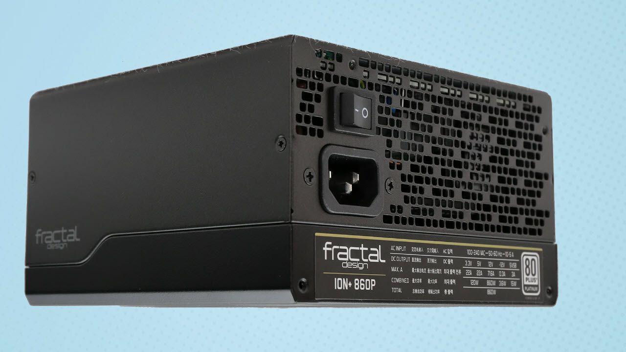

Kävin tuollaisen 860W Ion+ hakemassa verkkokaupasta 3080 varten. Valitettavasti vaan korttia ei vielä ole niin ei ole kokemuksia miten sen kanssa pelittää. Mutta ainakin gtx1070 strixiä jaksaa pyörittää hyvin :D. Muutaman revikan luin ja ihan pätevältä vaikutti myös niiden perusteella.

Verkkokaupalla on ainakin Fractal Designin Ion+860W platinium virtalähdettä joka kaupassa hyllyssä ja netistä tilattavissa. Pitäisi olla ihan pätevä laitos.
Vaikuttaa nopeasti katsottuna ihan pätevältä ja liittimet riittää omaan käyttöön. Mietin vaan mahtaako 1000W saavuttaa paremman hyötysuhteen rasituksessa ja 1000W tulisi nyt ainakin kerralla kunnon laitos seuraavaksi 10 vuodeksi. Mahtaako tuo Fractal olla ihan omaa tuotantoa, vai Seasonicin rebrand?
Näyttäisi olevan Taiwanilainen Sirtec konserniin kuuluvan Sirfan tekemiä. En tiedä onko Fractal itse suunnitellut tuon.
