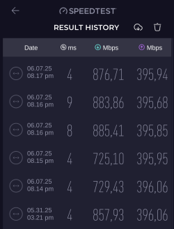

Juu on 1000/400Mbit/s. 24kk viihde soppari voimassa 6/2026 asti joka kylläkään ei taida kuitua koskea kun ilmoittivat hinnankorotuksista ennen vuodenvaihdetta jossa mainitsivat 2 viikon irtisanomis mahdollisuuden, kuidulle siis. Kuidun hinta nousi vuoden alusta ja ensivuoden alusta uudelle jolloin viimeistään operaattori vaihtuu.
Kyllähän tuo jää ihan kohtuullisesti tuossa DL nopeudessakin..
Tosin nuo 8-9 pingit ovat semmoisia jotka huomaa toisin kuin nuo nopudet.
Sori jos jäi pointti epäselväks, mut kyllä tuota latausnopeutta kritisoin. Yli 900Mbps ei tällä tahdo saada kuin ruuhka aikojen ulkopuolella. Mobiilissa tuollainen voisi olla hyväksyttävää mutta ei kuidussa. Idle pingeille ei ole paljon tehtävissä kun kaikki liikenne kiertää hesan kautta eli nuo 8-9ms pingit oli Tampereen servulle.

Vaihteluväliin taitavat mennä (jos nimellisnopeus 1000/400). En tiedä testipaikkaa, mutta toki koomista että Elisan mobiiliverkossa gigabitin latausnopeudet paukkuu helposti.
Onko nuo reilun 700 tulokset on PK seudulle Elisan palvelimeen ?, eli ei kyse siitäkään että Tampereen testipalvelimeen olisi tukkoisempaa.
Testit tehty PCllä, gigabitin kupariportista? ilman että kotiverkossa muuta kuormaa?
Se vaihteluvälihän on jotain naurettavaa, tyyliin 50-1000Mbps, joten ei sitä liikaa kannata tuijottaa. Kyllä kuidussa pitäisi vähintään 90% toteutua.
Ei ihan naurettava, vaan pitäisi olla ihan kunnon raameissa.
Kiinteissä siis on kapeampi, se sädelty missä raameissa suhteessa nimellisnopeuteen kuuluu olla. ajallisesti, ja nopeudellisesti. ja miten paljon voi ilmoitetuista poiketa että on virhe. Eli jos oikeasti tilaajayhteys tökkii, niin operaattorin korjattava, vakiohyvityskin jossain vaiheessa kolkuttelee. Jos korttelissa on ruuhkaa niin operaattorit tyypillisesti niihin reakoi vaikka vaihteluvälin alarajat ei paukkuisi, eli automatiikan lisäksi kannattaa antaa palautetta, tuskin se kapasiteetin lisäystä hidastaa, jos ollaan suurin piirtein ns normaalin nurkilla, ja ei kolkutella jatkuvasti minimiä ruuhkassa, niin kiirettä ei välttämättä pidetä.
Elisan kuvauksessa 1000/400 nimellisnopeuden liittymän alaspäin max 1000mbit/s normaali 900, minimi 500, lähetys 400/360/200.
Eli nimellisesti tonnisen liittymän normaali on 900mbit/s Koska tonnisen liittymän portti voi olla gigabitin ethernet, niin maximi on gigabitin ethernet, ei gigabitin TCP/IP tai sen hyötydata.
