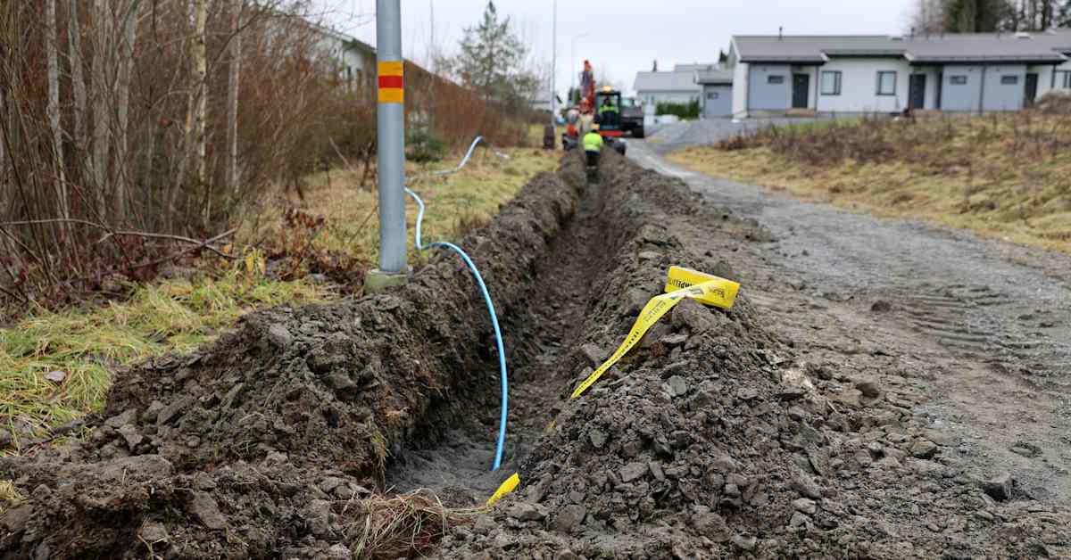

Tällä viikolla valokuituprojekti nytkähti taas askeleen eteenpäin, kun Lounean kaveri kävi laatimassa tonttisuunnitelman. Epäselväksi vielä jäi, koska tulevat kaivamaan varsinaisen kuidun maahan. Sisäasennus ja läpivienti tehtiin jo helmikuussa.

Meilläpäin valokuitu on kaivettu jonnekin 40 sentin syvyyteen enkä näe siinä riskejä. Uusia liikennemerkkejä viljellään aika harvoin ja aurauskeppejä ei ole kuin pääteillä.
Joissain kuuelma parikymmeneen senttiin. Lisäväriä tuo se että mitä tuolla senttimäärällä tarkoitetaan, onko se vähintään se kuin syvällä komponentit ainakin on, vai onko se keskimäärin joku kaivuu pohjan syvyys minne narut heitetty.
40 senttiä noin yleistäen on aika pinnalla, jos miettii että se on siellä rasitteena kymmeniävuosia.
Jotkut kunnat ilmeisesti antaa mailleen vetää noin pintaan, ehkä jossain kohteessa voi olla ok, vs syvemmälle kaivuun haitta, mutta noin yleistäen siellä pitäisi sitten kaikkien tietää että pinnassa voi mennä.
