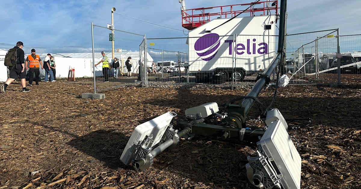

”Lupa maston laskemiseen olisi pitänyt saada tukiaseman omistaneelta operaattoriyhtiöltä, mutta yrityksen Romaniasta sijaitsevasta asiakaspalvelusta ei tavoitettu ketään onnettomuutta edeltäneen tunnin aikana.”
Luulisi, että tällaisessa tilanteessa käytettäisiin maalaisjärkeä ja vedettäis itse sähköpiuhat irti, jonka jälkeen masto alas. Tiedä sitten onko oikeasti näyttänyt niin uhkaavalta myrskytilanne paikan päällä vaikka NOC:iin asti kuitenkin soiteltu..
Suviseurojen tilapäistukari, voisin kuvitella että siinä ei ole paniikissa toimittu, vaan vähän mietitty.
Voin kuvitella että yksitärkein asia ollut se että palvelut pelaa, sen takana oli kuitenkin kahden operaattorin palvelut, niiden katkaisemminen, vs niiden päällä pitäminen, ja jokin riski että vaurioituu, tuskin mielessä oli se että joku kuolee.
Toinen, oliko varmuutta ettei ole varavoimaa.
Jos kuvitellaan että saanut tehtävän myrskyrintaman uhatessa lyhentää tolppaa, vähentää vaurioa riskiä, ja liuta varoituksia, niin veikkaan että aika korkea riski lähteä tekemään ohjeiden vastaista ja ottaa niistä vastuita. Jos tehtävän suorittamisen esteenä oli lukittu ovi, vs "puolenmiljoonan" kärry, niin ehkä se ovi olisi auennut jos tilanne olisi näyttänyt siltä että nyt on toimittava. Silloin tuskin mielessä että kuoleman vaara sivullisille.
Toivottavasta jatkossa ymmärtävät aidata väliaikaistukiasemamaston ympäristön niin pitkälle, että se masto ei kaatuessaan kaadu kenenkään ihmisen päälle.
Sen verran painava sellainen masto, että se tuskin montaa metriä tuulen mukana lentää vaan riittänee kun aitaa alueen maston korkeuden verran sivusuunnassa plus pari metriä päälle.
