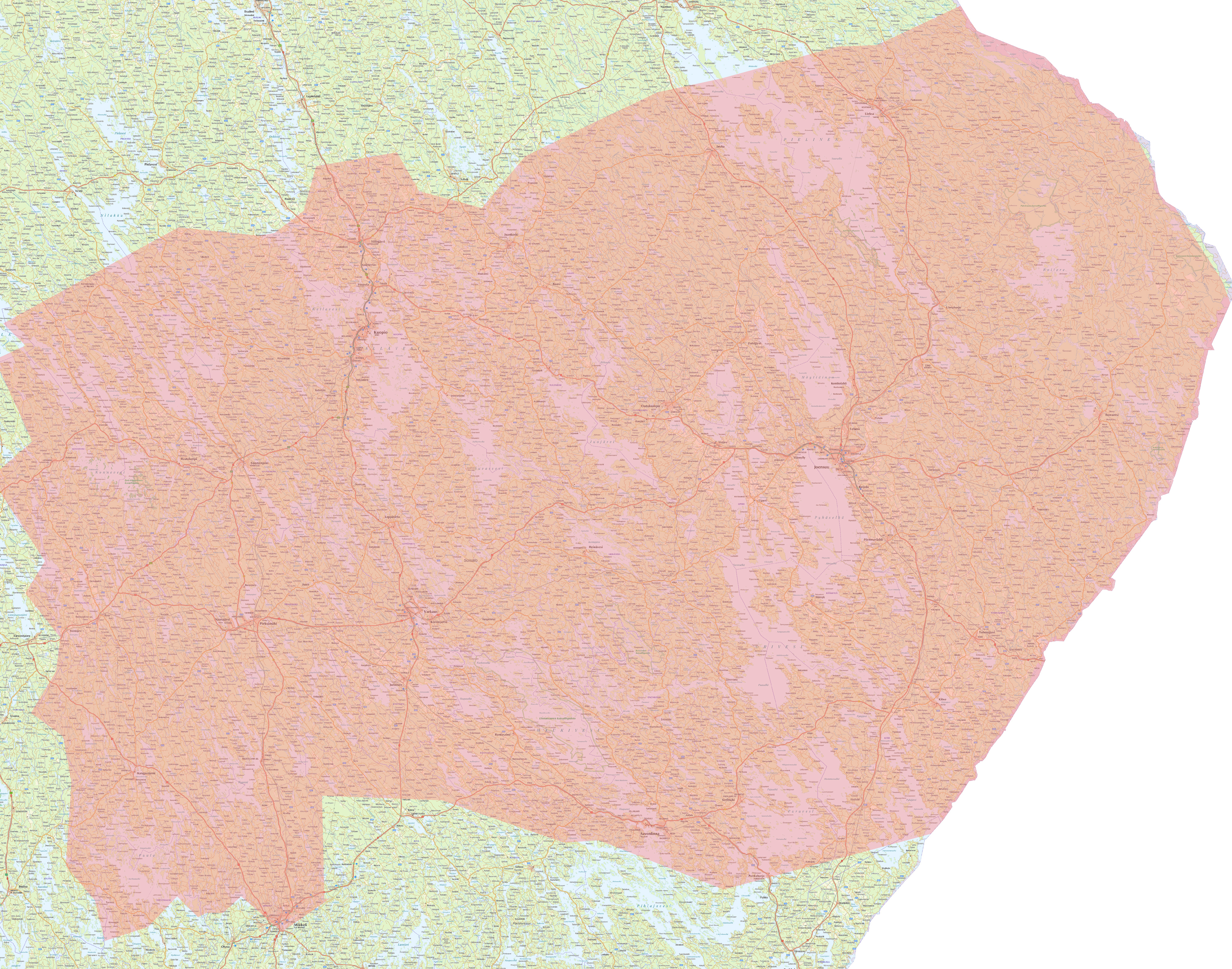

DNA 3G tiedotus:
Elokuussa 3G-verkon sammutus jatkuu seuraavasti:
Viikolla 31: Enonkoski, Joroinen, Juva, Kitee, Pieksämäki, Rantasalmi, Savonlinna, Tohmajärvi, Varkaus
Viikolla 32: Hankasalmi, Hirvensalmi, Kangasniemi, Konnevesi, Kuopio, Lapinlahti, Leppävirta, Mikkeli, Rautalampi, Siilinjärvi, Suonenjoki, Tervo, Vesanto
Viikolla 33: Heinävesi, Juuka, Kaavi, Kontiolahti, Lieksa, Liperi, Outokumpu, Polvijärvi, Rautavaara, Tuusniemi
Viikolla 34: Ilomantsi, Joensuu, Kitee, Kontiolahti, Rääkkylä
Syyskuussa sammutus jatkuu Kalajoen, Kemin ja Kuusamon suuntaan ulottuvalla alueella.
