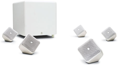

Voiko subbari mennä omia aikojaan rikki? Tai no, voi tietysti, mutta onko kuinka yleistä ja mahtaako olla korjattavissa?
Äsken ihmettelin, kun youtubea luukuttaessa ei subbari napsahda millään päälle, vaikka nostaa voluumia.
Virta naksahtaa päälle napista, mutta mitään muuta ei kuulu.
Tuollainen setti.
Onko joku uittanut jenkeistä viime aikoina subia? Onko kokemuksia rahtiyhtiöstä - esim. Finn-US? Miten homma toimi?
Hajoaahan ne siinä missä muukin elektroniikka. Itseltä meni Amphion Impactista vahvistinmoduulista jotain, mutta ruuvasin moduulin irti ja lähetin Kuopioon niin tuli entistä ehompana takaisin. Varmaan sen osaisi korjata itsekin jos ei olisi niin uusavuton kuten meikäläinen.
edit: amphion siis käyttäytyi hajottuaan samaan tapaan, meni päälle mutta ei murissut. Oli kyllä ikää jo silloin.
