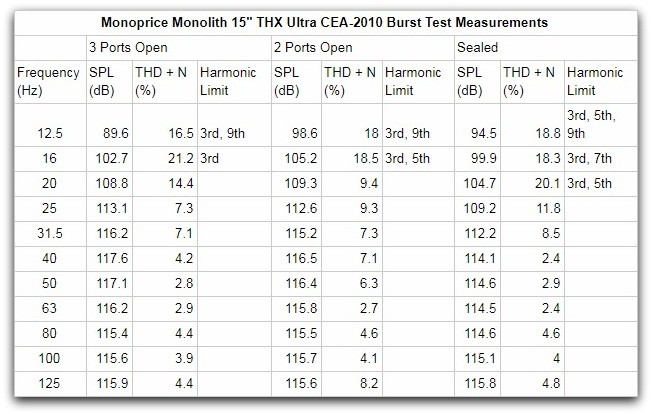

AVForumsilla oli seuraavanlainen (suhteellisen tuore) keskustelu :
As the name might imply, we are specialists in great north american HiFi and AV gear but only launched our website in July. So when we saw the issues you guys were having, getting so close to owning a Monoprice Sub, we wondered if we could help out.
We have secured a very very limited supply of the THX Monolith by Monoprice subwoofers, 10", 12" and 15", these are literally the last in Europe until the begining of 2021 at least. And YES, they can be ordered from us singularly or as pairs! lol.
We have an exclusive discount code runing this month for AVF member that can be found here - Exclusive Monolith by Monoprice Subwoofer Discount - Extremely limited stock. We havent got our hands on them yet, they will ship to us from Belgium next week, when we know how many we need, but will try to answer any other questions you may have, and yes, it is hoped that we will add more of the Monolith range as it arrives in the european warehouse. Chris, AAC
Eli rekkaamalla tuonne forumille ja laittamalla viestiä kys. kaverille niin sieltä voisi herua suht. inhimillisin hinnoin Monopricen Monolith THX 15" -tuumainen subwoofer. Tuossa joku revikka. Sijoittunee jossain määrin SVS PB16 :n alle, mutta on kuitenkin yli tuplat halvempi. Varmasti pätevä tekele omassa hintaluokassaan. Kandee kysyä jos oikeasti isohko kunnon subwoofer kiinnostaa, muttei ole varaa laittaa rahoja kiinni alle paskovaan SVS:ään.
image_large2
Onko tommosesta foorumilaisilla kokemusta?
Ei kokemusta, mutta täällä on jotain arvostelua:
Näyttäisi taajuusvaste ainakin kaipaavan vähän huonekorjausta, jotta tuon saa sovitettua hyvin pääkaiuttimiin, ja passiivielementin käyttö refleksiputken sijasta ilmeisesti aiheuttaa hieman ongelmia (mutta mahdollistaa tietysti pienemmän subbarin tekemisen tuolla elementillä).

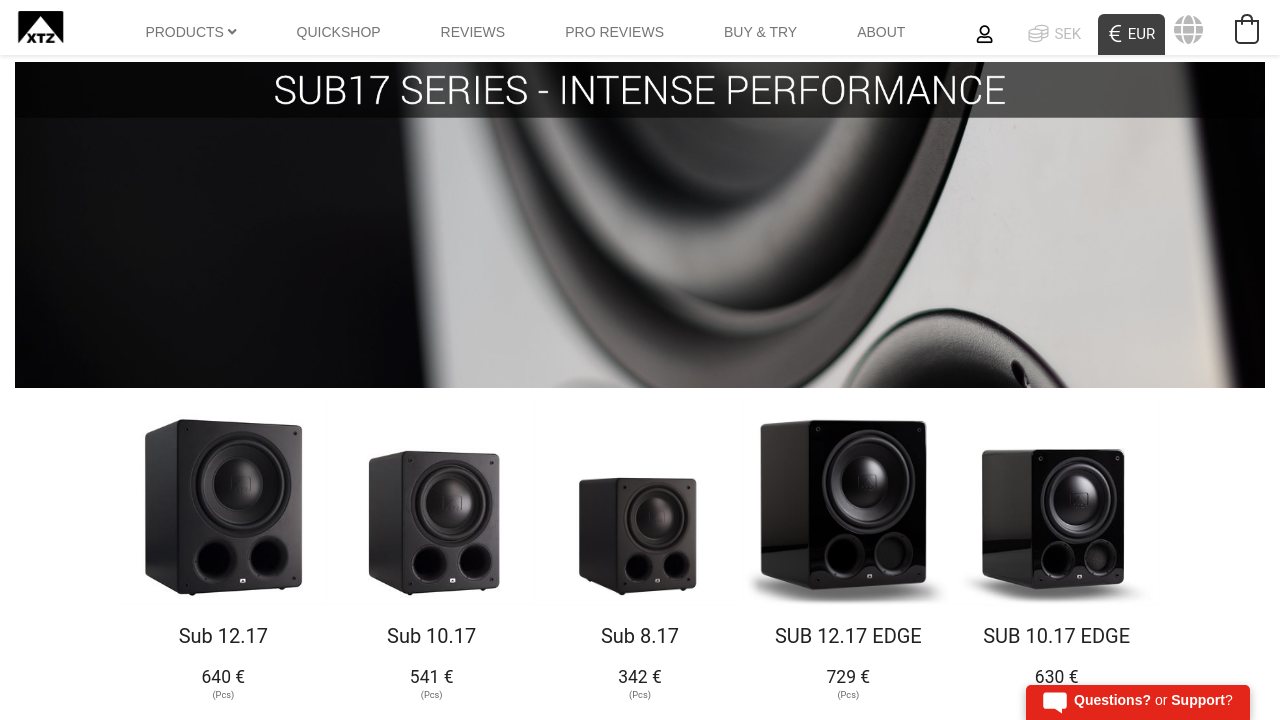

XTZ:llä näyttää olevan SUB17 sarjan EDGE-malleille alennetut hinnat
SUB 10.7 EDGE 590€ (norm. 675€)
SUB 12.7 EDGE 690€ (norm. 775€)
Normaalissa on 500W RMS D-luokan vahvistin, EDGE:ssä 700W RMS, Class-D, ICEpower sekä jonkinmoinen parametrinen ekvalisaattori
Käytännössä noilla tarjoushinnoilla EDGE on pelkästään 55€ kalliimpi kuin se perusmalli
Olisikkohan next step päivitys parempaan tuommoinen XTZ SUB 12.17 EDGE jos päivittäisi nykyisen svs sb-2000 tilalle.. Rupeiskohan vihdoinkin tuntumaan se beissi..? :geek:

Kiitos tästä, tuli tilattua 12" testiin. Jos on oikein mainio niin mahdollisesti toinen jossain kohtaa.
