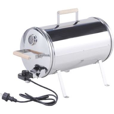

Satunnaiseen savusteluun hyvä savustin? Pääasiassa kalaa ja lihaa tulee savusteltua.
Tämä taitaa olla sama versio kun motonetissä oleva, normihintainen savustin.
Kokemuksia ja vaihtoehtoja?
kaikki toimii hyvin , ei merkillä sähköisissää ole mitään eroa
Ei kai noita halpoja sähköpönttöjä juuri muita olekaan kun nuo kiinalaiset, joita joka kauppa myy samoja nimen vaan vaihtuessa. Ihan perus ok ne on, siitä ylöspäin saa sitten maksaa.
Säätö on varmaan hyvä olla, kuten tuossa Kobessa onkin. Olisin suositellut kotimaista Muurikkaa, mutta uudistuneet mallit tehdään näemmä Kiinassa, mutta hinnat on "Made in Finland" tasoa eli jätän suosituksen tekemättä :(.
Koko eroja näkyy noissa olevan,esim tuo Kobe on yhdellä ritilällä ja isommat on kahdella ritilällä.Käytöstä on kiinni mikä koko on sopivin,pienempiä kaloja savustaessa kuten muikut niin isompaan sopii melkein tupla määrä.
Yleensä tulee savustettua n.kilon lohifilee tai sitten jotain paistia. Ne nyt taitaa mahtua vehkeeseen kuin vehkeeseen:geek:
Vai saako jotain enemmän jos sijoittaa 30€ lisää? Näissä ainakin lukee made in Finland🤷🏼‍♂️

Saakohan tuota mistään kohtuullisemmalla hinnalla tai voiko amatööri korjata rikkoutuneen? Mikähän noista yleensä hajoaa?
Saiskos joku pellepeloton & oikosulkuinsinööri räpellettyä,
ton vanhan vastuksen kuntoon.:hungry:
Onks toi vanha vastus niitattu kasaan vai ruuveilla.
Pystyykö sen purkamaan.
Vanha viesti mutta vastataan jos muilla sama ongelma.
Kävi samanlailla, kytkin napsahti kiinni kaapissa. Muurikan säätökytkimen avasin (kaksi ruuvia) niin näkyi yksi johto olevan turhan pitkä ja osui metalliin. Ei ollut palanut poikki tms, ok kunnossa, vähän karstaa muovin päällä. Vääntelin sen niin ettei enää osunut, ja taas pelittää hyvin
Itellä ollut Muurikka sähkösavustin kahdella ritilällä ja rasvapellillä jo vuosia.
Muutenhan tuo on hyvä, mutta lämpötila noissa ilman säätimiä olevissa nousee liian korkealle.
Miten tuollainen säätimellä varustettu, niin muodostuuko silti savua riittävästi vaikka sähkövastukset välillä jäähtyvät?
Tuo missä vastukset hehkuu koko ajan täysillä, niin nehän on ihan mustaa hiiltä 30min jälkeen, vaikka itsellä tapana pitää haketta veteen upotettuna muutama tunti ennen savustusta.
Rasvapelti on hyvä ja sen päällä folio, niin ei tarvitse edes pestä, sen kuin kääräisee folion roskiin.
Tuossa Kobessa ei taida olla rasvapeltiä :hmm:
Lohta tulee useimmiten savustettua ja siinä oman suun mukaista on tammi,- tai pyökkihake + pari pientä sokerinpalaa väriä antamaan.
Alkuun täydellä (3) teholla että purun/hakkeen "palaminen" käynnistyy, sitten laskee alemmas. About 10-15min kun ekat savut alkaa tulemaan ulos antaa palaa ja sitten pudottaa tehoa. Ei muodostu savua kunnolla edes 2 teholla. Muurikka on aika tiivis, kyllä se savu siellä pysyy hyvinkin pitkään.
Joskus tein niin että jossain vaiheessa nostin hetkellisesti isommalle että loputkin purut varmasti aktivoituu. Kun siis pidempää aikaa pidän lihaa pöntössä
Nojuu, sen verran oli tullut etukäteen noita brisket-videoita katseltua ja työvaiheita opiskeltua, eikä tuo nyt kuitenkaan monen muun asian rinnalla mitään rakettitiedettä ole..
Näin täysin aloittelijana ja ensikertailesena rohkeasti vaan kokeilemaan! Vaatii vaan aikaa ja malttia lämpöjen ja työvaiheiden kanssa niin hyvä tulee :eat:
Joo, ite en ihan ekana vetäny briskettiä, mut nyt on niitäkin jo vuosien varrella tullut tehtyä. Siinä mielessä ongelmallinen liha, että vaatii turhan pitkän kypsennysajan, jotta menis sellaseen aamusta ineen ja illasta syödään kategoriaan, joka taas puolestaan monimutkaistaa aika paljon tuota ruokailun ajottamista.
Duunailen ite kamadolla noita ja siinä ehkä pääasiallisena erona se lämpö tulee kuitenkin suoraan alta, eli vaikka siellä on se lämmönjakolevykin välissä, niin sen verran sekin lämpimänä lämpöä säteilee, että kypsennysajat brisketille lyhenee tosta sun 17 tunnista kyllä sinne 11-12 tuntiin ehkä parin tunnin marginaalilla eli aikasin lauantaina heräämällä tuon saa illaksi valmiiksi. Joskus alottelin kokkailun 4:30 aamulla ni ku brisu oli viiden jälkeen grillissä niin simahdin sohvalle muutamaks tunniks, onneks kamado pysy tasasessa lämmössä :D
Saaks btw udella, että rasvailitko butchers paperin / missä lämmöissä tota kypsensit. Mulla ei oo koskaan meinaan tonne ns stallilämpöihin jumittanut liha enää käärittynä vaan lähtenyt siitä aika tasasesti ylös, mutta vaatii oletettavasti sen, että paketti on tiivis. Toki oma kamado yleensä asettuu siihen n. 110 asteeseen, niin tossakin voi olla aika iso suhteellinen ero jos traegerilla vedellään vieläkin viileemmällä.
Traegerista oli 110 astetta lämpötilaksi asetettu, en rasvaillut butchers paperia. Siinä jossain 75 asteen kohdilla kun oli kääritty nostin Treagerista 127 asteeseen kun meinasi usko loppua, että nouseeko ne lämmöt. Stallasi tosiaan aika pahasti siinä +- 70 asteessa, eikä sitten oikein yli 90 asteen tuntunut nousevan millään.
Joo okei, luultavasti johtuu sit vaan siitä että sulla oli noi paperit kuivat niin kosteus haihtuu niistä läpi suht tehokkaasti.
Aa, okei, eli siksikö sitä kostutetaan talilla ettei kosteus haihtuisi läpi? Kostealla paperilla lämmöt nousee nopeammin?
Hain tuollaisen Motonetin 1100W easycooking termostaatillisen savustimen kokeeksi.
Testailin termostaatin asetusta ensin sen omalla lämpömittarilla ja tarkistin digitaalisella paistomittarilla.
Termostaatin säätöpyörässä on 12 merkattua kohtaa ja asennossa 3 lämpötila seilasi 85C - 115C väliä eli aikas hyvä kun lohelle sopivaksi savustuslämmöksi kerrotaan vähän alle sata.
Vanhassa Muurikassa kun ei ole termaria, niin olen käyttänyt pyökkihaketta jossa on melko isojakin paloja.
Niitä liottanut märäksi ja silti ne on mustia kekäleitä 30min jälkeen.
Nyt käytin sekä isompaa,- että hienompaa pyökkihaketta sekaisin ja vain hetken liotus ennen savustusta.
Kaksi palasokeria.
Sokerit kyllä suli ja hake tummui, mutta ei tullut mustaksi siinä 65min aikana, jonka kala pöntössä oli.
En kellottanut vastuksen päälläoloaikaoja, mutta se siis katkoo sitä aina välillä, olisiko tyyliin 3min päällä, 5min pois. (edit: kellotin seuraavalla kerralla, vastus päällä 4min ja pois 10min. Kesäkeli ja tuo sama termarin asetus)
Ens kerralla pistän vain hienoa pyökkihaketta ja hienoa sokeria, uskoisin että näin saa enemmän savunmuodostusta aikaan.
Kypsyysaste oli sopiva, 65C ja 75C välillä kun suositus, niin tuo siitä väliltä.
edit2:
Toisella kertaa oli pienempää haketta, tammea ja pyökkiä sekaisin ilman kostutusta + hienoa sokeria.
60min ja kalan sisälämpö oli 77.
Aikas hyvä, ens kerralla nopea hakkeen kostutus ja ehkä voisi ihan aavistuksen pienentää termarin asetusta, mutta sitten liukuu helposti turhan alas pöntön lämpö.
Tän perusteella kyllä voin suositella ainakin lohen savustukseen tällaista pönttöä, jossa termari.
Kyllä se siinä 4min vastukset päällä ollessaan saa aina mukavat savut aikaan ja miltei 10min mitä vastukset ovat pois kala kypsyy sopivasti.
Oli hyvä ostos :tup:
