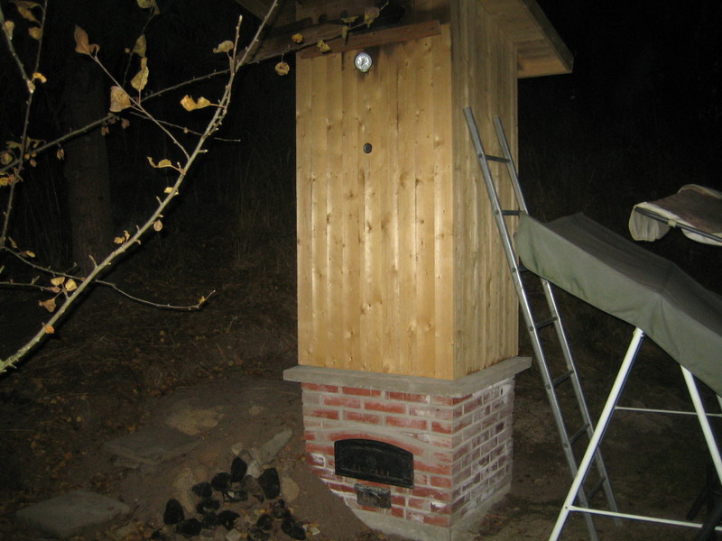

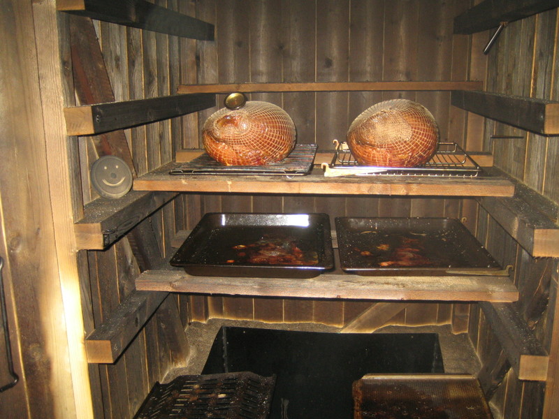

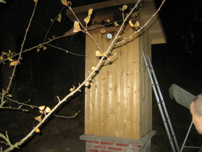

Oskun Onki ja Mato piti viime kesänä rakennella tuollainen saaristolais mallinen savustuspönttö johon menisi vaikka isoja joulukinkkujakin mutta jäi rakentamatta, ehkä tänä kesänä sitten :)
edit: sitten toinen linkki missä myös kaunis vastaava pönttö Norudemu: DIY Pitsauuni/ savustuspönttö vihdoin valmis!
kuten tuolla alemman linkin takana olevalla sivulla lukee: "edellinen savustuspönttö paloi."
tämä viritys näyttää siltä että palaa entistä komeammin. :kahvi:
