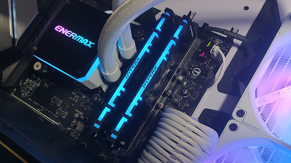

Moikka. Oon koittanu kaivaa infoa että kannattaako näihin koskea kiristelymielessä millään tavoin, vai annanko olla vain xmp päällä ja kovaa ajoa. Corsair vengeance lpx 3200c16 v. 4.32
