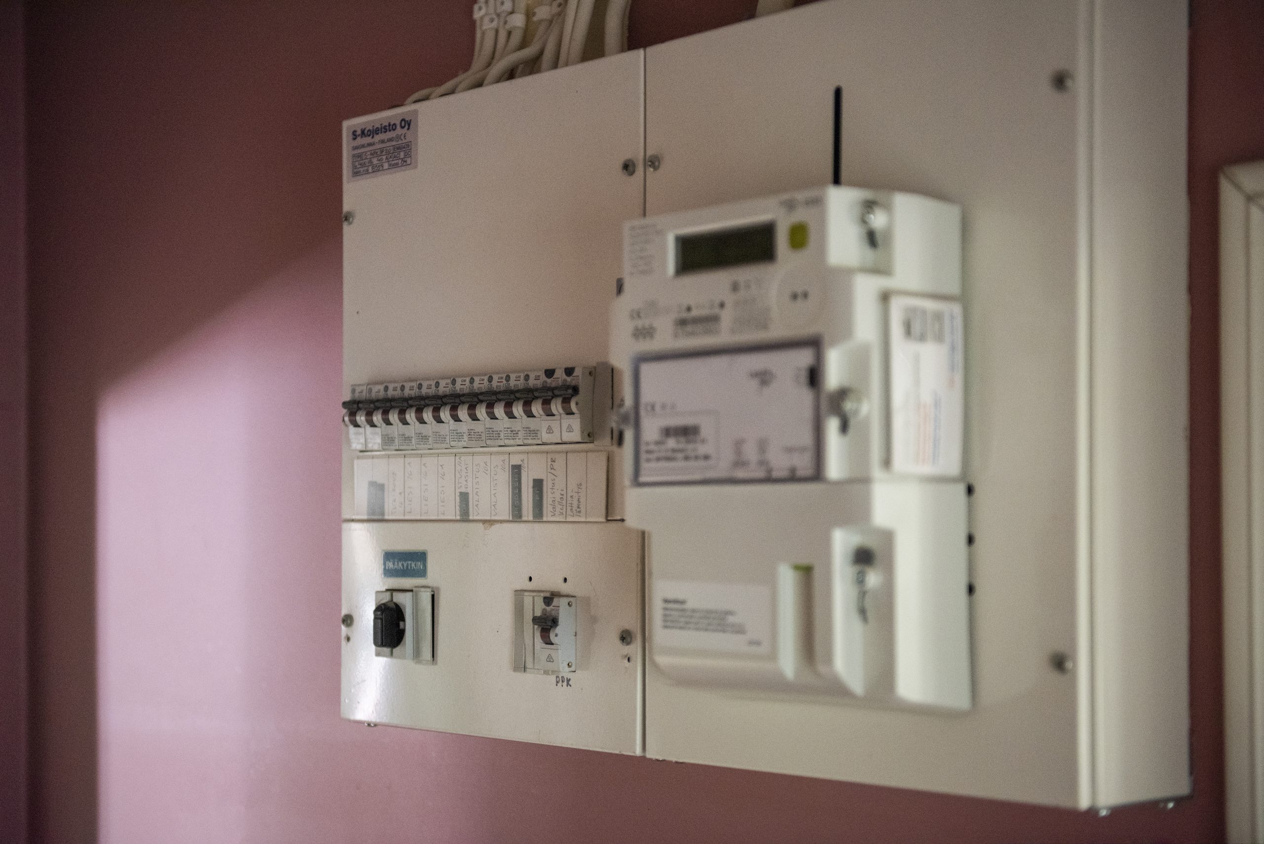

Mahdollisesti mittarin jokin "last gasp"-ominaisuus voisi olla kyseessä, mutta mistäpä sekään tietää et lähtikö ne sähköt nyt ihan oikeasti vai poistuiko asiakas vain mökiltään ja nappasi sähköt pois.
Luulisin että kovin moni ei jatkuvasti pääkytkimellä sähköjä katko pidemmäksi aikaa, koska sen huomannee laskutuksesta tai yhteydenotoista. Jos taas on oikein katkaistu mittarin napista, niin silloinhan mittarin pitäisi kaiken järjen mukaan säilyä yhteydessä siirtoyhtiöön.
Tämä aika on just kesämökkien pääkytkimen käyttösesonki, vaikka mittareissa onkin katkaisunappi. Joka päivä näkyy järjestelmissä mittareiden 3vaihekatkon hätähuutoja. Onneksi ainakin meillä käytössä olevia mittareita voi johdottaa siten että pääkytkimen käyttö ei katkaise mittarilta ihan kaikkea.
Toi on käsittämättömän yleistä, että ihmiset yhä 2025 vuonna sammuttelee virrat mökiltä, kuten vuonna 1965. Sulakkeet ruuvataan irti ja pääkytkin alas. Kuiten se mittarin napin painallus riittää virrattomuuteen. Johdonsuojat/sulakkeet muuten toki voi ottaa irti, jos sen ukkosen tms takia tarvitsee - kunhan ei pimennä sitä mittaria.
