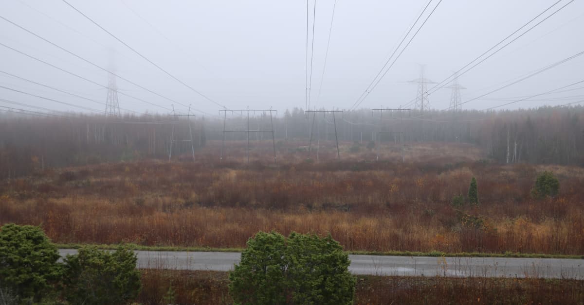

Ja se Inkoo purettiin, koska sitä ei oltu käytetty enää 8 vuoteen. Voimaloiden pitäminen reservissä maksaa rahaa.
Ei sen tarvitsekaan olla kannattavaa, jos verrataan siihen tuulella tehtävään energiaan. Me vaan tarvitaan sitä sähköä
tuulettominakin päivinä. Tuon voimalan purku oli kansantaloudellisesti yksi typerimpiä asioita.
Meillä oli toimiva voimala ja maksoimme sen purusta ja nyt sitten meidän pitää tehdä vastaavaa tilalle, vaikka tarvitsemme sitä vain ehkä 1kk ja jos oikein hyvin menee niin joskus 2030 luvulla voi tulla tilanne, että ne uudetkin
jäävät osin seisomaan.

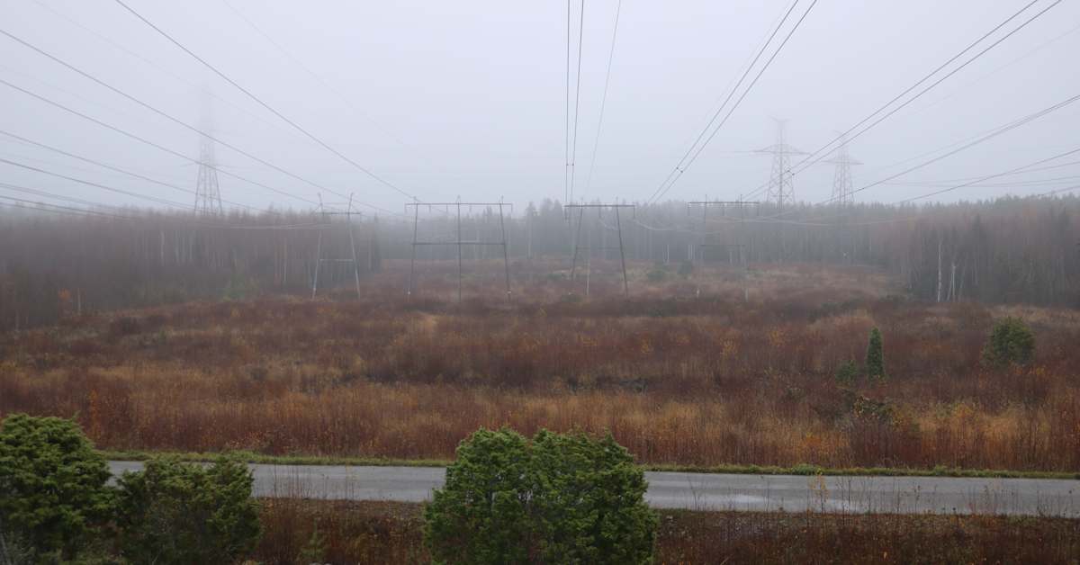

Toivotaan, että tulevat sukupolvet ottavat opikseen eivät pura niitä. Ei ne uudetkaan voimalat (mitä sitten tehdäänin) ole ikuisia ja 100-varmasti toimivia. Kuten ei muuten noi meisän 4 yli 40 vuotiasta ydinvoimalaakaan.
Sä kauhistelet jatkuvasti kallista sähkön hintaa ja sitten haluat lisää kallista sähköä. Ei nyt vain käy järkeen.
