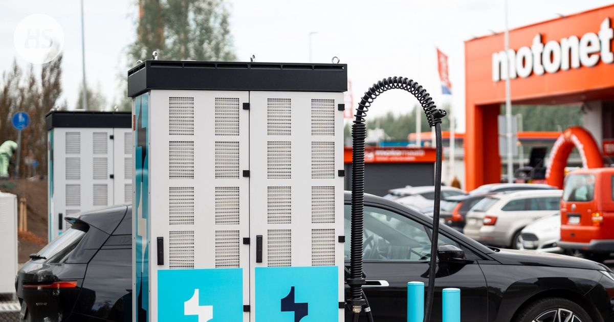

Mielenkiintoinen kuvio tämäkin. Sähköautojen latauspisteessä on akku, jolla taataan 150 kW latausteho, vaikka olisi useampi auto samaan aikaan latauksessa. Akkujen kapasiteettia tarjotaan samalla Fingridin reservimarkkinoille, josta tulee ilmeisesti merkittävästi liikevaihtoa.
Tuolla reservimarkkinalla on eittämättä merkitystä. Sen takia varmaan Virtakin on sähköautojen latausasemien operointisopimuksen yleisiin ehtoihin "piilottanut" klausuulin että Virta voi halutessaan käyttää asiakkaan omistamia asemia reservimarkkinoilla ilman eri korvausta.
