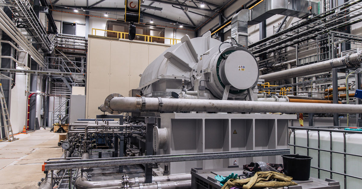

Laitetaan tällainen uskomaton tahtimoottori jonka ABB on myynyt Intiaan:
Tietoviikko semi maksumuuri
-Moottorin hyötysuhde on 99,13 prosenttia
-56 megawatin moottori asennetaan intialaiselle terästehtaalle.
-ABB:n uusi moottori ei käytä kestomagneetteja eikä harvinaisia maametalleja. Roottorin magnetointi tapahtuu siirtämällä vaihtovirta induktion avulla roottoriin ja muuttamalla se tasavirraksi tehoelektroniikalla. Virta kulkee roottorin käämeihin ja magnetoi teräksiset navat.
Eiköhä muutama tuolainen olisi korjannut Espanjankin cosinit.
Vähän tosin arveluttaa tuo magnetointi, aiheuttaako se sitten vääristymää?

Eli siihen stabilaattoriin joku turbiini kiinni?
Sun taytyy nyt selittaa hiukan paremmin mita eroa on silla etta siihen syotetaan paikallista energiaa verrattuna siihen etta siihen syotetaan energiaa kaukaa.
Kait tuossa haetaan sitä takaa, että jos nyt joka tapauksessa ollaan tekemässä helvetin isoa moottori/generaattoria, niin miksei siihen tekisi myös "samalla vaivalla" kylkeen jotakin aparaattia millä sitä voisi pyörittää mekaanisella energialla jotta sitä voisi käyttää enemmän generaattorina...
No siinä varmaan tulee vastaan se että tuollaista ei pysty varsinaisesti tekemään "samalla vaivalla", vaan sellainen maksais rahaa ja on sitten laskeskeltu että "ei maksa vaivaa"...
Jos joudutaan rakentamaan suurimassainen generaattoriksi kelpaava stabilaattori, on typerää jättää se vain sellaiseksi. Siihen kannattaa ehdottomasti pistää mukaan jotain millä siihen voi myös syöttää energiaa, vaikka sitten fossiilisesta lähteestä.
Meinaat kaksikäyttö laitosta, ensisijainen käyttö se inertia ja sitä voisi myös käyttää varavoimalana, fosiililla varmaan viittaa johonkin polttolaitokseen missä voidaan polttaa jotain, kiinteää, nesteitä, kaasuja.
"Kannattaa ehdottomasti", väitteen kyseenalaistan, investointikustannukset siinä pomppaisi, mutta jos lähestytään toista kautta, jos tarve investoida varavoimalaan, niin ynnättä ja suunnitella sitä vaihtoehtoa että se toimisi muuna aikana tuollaisena.
Se ilmeisesti ei kannata että tasasähköllä pyritettäisiin, eli jos paikallisen tasasähkö tuotannon/varaston äärellä olisi moinen laitos. Entä Pumppuvesivoima varastojen yhteyteen, onko kustannus hyödyt ,tehot huonoja ?
Luulen, että energia-alalla ollaan hyvin perillä siitä, että mikä on taloudellisesti kannattavaa ja mikä ei. Päätellen siitä, että ehdottomasi kaltaisia ratkaisuja ei rakenneta, ei tuo kovin taloudellisesti kannattavaa taida olla. Espanjassa tuota ei edes voi edes perustella sillä, että talvella tulee sähköpula kun tulee kahden viikon 30 asteen pakkaset ilman tuulta.
Empä olisi ollenkaan , mitenkään varma tuosta. Monasti noissa projekteissä "byrokratia" on senverran jäykkää, että selkeitä ja hyvinkin suuriakin synergiaetuja ei lunasteta..
Jokatapauksessa, mitä enemmän tuuri- ja aurinkoenergialla energialla leikitään, sitä enemmän tarvitaan myös voimaa, jota voidaan käyttää esim päivä - pari kuukautta putkeen, epäsäännöllisesti.
Ja jos oikein fiksuja oltaisiin oltu, niin näin suureltaosin jälkikäteen ajatellen noita stabilisaattoreita olisi kannattanut tehdä käytöstä poistettuihin voimaloihin ja samalla modata niitä paremmin sopiviksi jaksottaiseen käyttöön..
Maalikkona näistä en mitään tajua, mutta maalikko mutuna polttolaitoksen kustannuksista se generaattori on pieni osa, ajan sitä takaa että sitä polttolaitosta ei siihen kannata rakentaa, jos se itse polttolaitos ei ole kannattava.
En tiedä oletko kaivellut euroja, eli mitä luokkaa tuollaisen pelkää inertiaa tuottavan laitoksen kustannus on, vs mitä maksaa polttolaitos(* jossa vastaavantehoinen pelkkää inertiaa tuottava generaattori.
Oma lukunsa on sitten laitoksen sijottaminen, pelkka inertialaitos voidaan sijoittaa paljon vapaammin, ja luvitus nopeampaa.
En tiedä mitä tuolla on tehty, mutta suljettuja voimalatoksia otettu muuhun käyttöön, osa jatkannut sähkön/energian/lämmön tuotannon/jakeun parissa. Kelvollisia saneerattu eri tyyppiseksi säätöreserviksi/varavoimaksi, mutta se ilmeisesti on aika kallis tie, jopa meilläkkin kallista (ei kilpailuykyistä) vaikka kysyntää on.
Tässä kai iso haarukka, jos tehdään yhden polttoaineen laitos, esim kaasu, vs laitos missä voidaan polttaa kiinteää, nestemästä, kaasua. ja ilmeisesti ideasi on siinä että lisäarvoa huoltovarmuudella, eli mukaan myös se polttoaine varasto.
Mitä on mekaaninen energia? Tuottaako sähkömoottori sellaista?
Kustannus , hyötysuhde juttu, se ei ole itse tarkoitus että verkkoon rakannetaan enemmän suurimassaisia generaattoreita, vaan se miten se kustannustehokkaasti hoidetaan.
Jos jonkin vauhtipyörägenraattorin rakentaminen on järkevää, niin mikäs siinä, jos kustannuksia voidaan säästää ohjelmistoilla, suoraan invertereillä, niin jälkimmäinen varmaan huokutteleva.
Tuolla nyt kai mietitään mitä tehdä nopeasti, että saadaan vähennetty riskiä riittävästi, ja perään sitten mihin investoidaan. Isoja "suurimassaisia generaattoreitakaan" hetkessä saada, niin ne kisaa myös niiden edullisempien juttujen kanssa, joita ei saa pikaisesti käyttöön.
Jos aurinkosähötuotannon taajareihin saadaan kyvykkyyttä, niin samalla saadaan tuupattua kustannuksia suoraan tuottajille.
Hajautetun aurinkosähkötuotantoon inverttereiden käyttö tähän on riski, sillä kyseiset invertterit eivät ole minkään yksittäisen tahon hallinnassa (tai pahimmillaan niitä on suuri määrä hakkerin tai valtiollisen toimijan hallinnassa). Jos yksittäinen koodari tekee vaikkapa johonkin tietynmerkkiseen invertteriin koodivirheen (tahattomasti tai tahallisesti), jonka vuoksi invertteri toimii jossain tietynlaisessa ääriskenaariossa verkko-operaattorin stabilointitoimia vastaan, voi verkosta löytyä yllättäen satoja megawatteja tai jopa gigawatteja verkkoa aktiivisesti epästabiloivaa ja operaattorien toimia vastaan "taistelevaa" tuotantoa. Ja vaikka se invertteri toimisi sinänsä "oikein", ei verkko-operaattorilla ole näkyvyyttä aivan täsmälliseen invertterin toimintaan kaikissa eri skenaarioissa. Heillä ei ole myöskään tarkkaa tietoa millainen jakauma eri valmistajien hieman eri tavoin toimivia inverttereitä löytyy mistäkin päin verkkoa.
Tässä nimenomaisessa tapauksessa se usein hehkutettu "hajautettu sähköntuotanto" on verkko-operaattorin painajainen. Ei ihme, että verkon stabilointitoimia on pyritty keskittämään niille perinteisille voimalaitoksille.
Mietitko jotain sellaista missä tasavirralla pyöritetään, eli jostain tasavirta lähteestä sähkö, esim akut. Akkuja sitten ladattu, suoraan jostain voimalasta, tai verkosta.
Kumpi sitten tehokkaampaa, vetää invertereillä suoraan verkkoon, ne puolijohteet kuitenkin tarvitaan, mutta tuossa ei tarvisi niitä ylimääräisiä moottoreita, ja hyötysuhdekkin taitaisi olla parempi.
Verkossa on joka tapauksessa valtava määrä invertereitä, tuotannossa, kuormassa, ja kuormassa vaikka mitä muuta. Inverteretä voi käyttää verkon vakauden tukemiseen, ei ainoana välineenä, mutta kyllä sitä kannattaa hyödyntää se osa mikä kustannustehokasta.
Keskitetty hallinta yksi, siitä jossa ketjussa aikanaan keskusteltiin, toinen on sitten se että toimivat itsenäisesti, ja jos halutaan nopeaa reakointi, niin itsenäisyyttä pitää ollakkin.
Jos hajautetun tuotannon etuna pidetään sitä riskin, haasteen pienentämistä missä keskitetyssä tuotannossa tippuisi merkittävä osa tuotannosta pois. Eli keskitetty tuotanto vaatii niitä suojauksia mitkä kestää tuollaisen.
Hajautettu tuotanto, niin ei se tarkoita että se ei tarvisi suojauksia, ja voi myös ne suojaukset pettää, tai olla osa häiriön syntyprosessia.
Eri maissa haetaan eri tasoista häiriön sietoa, eri maissa on eri tarpeet, mikä sanelee sitä kuinka paljon siihen kannattaa investoida. Yksittäisillä kuluttajilla sitten omat tarpeet, ja jos verkkon taso ei riitä, niin kuluttaja rakentaa omat suojaukset.
Esim liike-energian eri muodot ovat, samoin potentiaalienergia... Tämä tietämys kuuluu ihan yläastetasoiseen fysiikkaan (tai ainankin ennen kuului)..
Eli sähkömoottorilla tuotettu käy, vai ei käy ?
Ymmärsin tuon mekaanisen enegia jutun asiayhteydessä niin että siellä stabilaattorissa olisi voimanotto, akselin pää, millä sitä voisi pyörittää "takaa". ottamatta kantaa millä tavalla, hevoset kiertää kehää, polttomoottori, sähkömoottori, tuuli/vesimylly mekaanisesti. höryturbiini.
Koska osa vähän hankalia suoraan mekaanisesti, niin sähkönkautta sähkömoottori nousee monella mieleen.
En kyllä usko, että olisi taloudellisesti kannattaa. Jos nyt jotain fossiilista suunnittelee, niin se sitten ainut joka on ehkä kannattavaa on CHP. Kaasuturbiinit, diesel generaattorit ym on niin kalliita käyttää, etteivät ole kaupallisesti kannattavia.
Silloin, kun tuurivoiman varaan suureltaosin rakennettu verkko uhkaa kyykätä tai kyykkää, niin silloin kannattaa. Valitettavasti Suomessa voi kulua talvella rankasti sähköä, useita kuukausia kutkeen ja tuurivoima voi olla luokkaa 5% luvatusta viikkosotalla..
On typerää olla panostamatta huoltovarmuuteen, kun siihen on noiden kanssa hyvä mahdollisuus...
Ja mistäpä kehität sen sähkön siihen sähkömoottoriisi, kun juurikin tarvittaisiin sitä sähköä!
Edes ikiliikkujaa ei ole keksitty, puhumattakaan jostain mystisestä sähkömoottorista, joka pyörisi ja tuottaisi energiaa ilman sähköä..
Voithan sä toki viilailla pilkkuja, mutta ymmärsit varmaan itsekkin kontekstin?
Jos siinä on se synkronikompensaattori joka voi toimia moottorina tai generaattorina, niin miksipä siihen rakentaisi toista sähkömoottoria viereen...
mutta jäsen @Griffin varmaan voi avata tarkemmin mitä tuolla alkuperäisellä postauksellaan ajoi takaa ja minkälaista energiaa hän siihen olisi syöttämässä.
Eiköhän PYÖRIVÄÄN systeemiin syötetä LIIKE-ENERGIAA.
Se on sinänsä TÄYSIN sama, millä systeemillä, muuten, paitsi systeemin on oltava sellainen, jotta sitä voidaan pitää normaalisti valmiudessa jä käynnistää tuotanto täysin päivän sisään 100% teholla ja sitten ylläpitää tuotantoa esim kuukausi- pari kk, jos on tarvis..
Ylimääräisellä sähkömoottorilla et juuri mitään tee, kun sitä ylimääräistä sähköä ei ole.. ja lisäksi Sähkö- liike - sähkö ei ole hyötysuhteeltaan 100%, joten se vain tuhlaisi sähköä..
Polttolaitoksen kannattavuus täytyy ensin täyttyä. Mutta mikä on se taloudellinen etu jos polttolaitos voimalaan generaattori toteutetaan niin että se muuna-aikana toimii stabilaattorina.
Mutta stabilaattorin kylkeen ei kannata rakentaa polttolaitosta, siinä räjähtää kustannukset,
Sähkömoottori ei välitä siitä mistä se sähköontuotettu, mutta onko se tehokasta pyörittää tuoltapuolelta, vai ihan sieltä verkon puolelta, ja tuupata se sähköverkkoon.
Itse laitteessahan on se "mekaaninen" energia mikä suunniteltu, millä se pyrii jos verkossa sähkökyykkää, tai sitä varastoituu, jos verkossa "liigaa":
Varsinainen sähköenergiantuotanto sitten erikseen, ja noita tarvitaan juuri sen takia että se polttaminen generaattori voimaloissa ei ole kilpailukykyistä. Stabilaattoreiden luvittaminen on myös helpompaa, eikä sitä pyörittävää energiaaa tarvitse tuottaa vieressä.
Edelleen korostan että jos sen toteuttaminen jonkin voimalan yhteyteen on järkevää, niin en sitä tuomitse.
En nyt ihan varma perustuuko ajatus johonkin kannattavuus laskentaa, vai ihan vain makso mitä makso ajatukseen.
Nyt olet rakentamassa jotain säätövoimalaa. Se ei nyt ole järkevää jos tarvitaan inertiaa tilanteissa joissa ja tämä kai lähti tilanteesta missä sitä sähkö oli liikaa.
Eli sitä voimalaa ei olisi käynitetty, vaan voimaloita suljettiin
Tässä kai sitä sähköä oli.
On voimalinjoja joissa liike muutetaan sähköksi ja takaisin liikkeeksi, ihan paremman hyötysuhteen ja säädettävyyden takia. Riippuen millä sitä tuotat .
Ja voi sitä sähköäkin olla, esim tasavirta sähköä
Mutta tälläisen laitoksen kohdalla maalikkona ajatellen ehkä tehokkaampaa tuupata suoraan verkkoon se sähkö, ja pitää se laitos pyörimässä verkon kautta, se kun jokatapauksessa siinä on.
Mutta se voimalaitos ajatus, niin mites sellainen että se sähkömoottori onkin siellä "takana", normaalisti sitä pyöritetään verkon sähköllä, mutta jos tarvitaan sitä säätovoimaa, varavoimaa, niin pyöritetään sillä voimalan sähköllä. Onko siinä mitään järkeä, olisko silloin jos tarvitaan voimala millä pitäisi nostaa verkkoa pystyyn.
Muuten kai voisi ihan suoraan verkkoon syöttää invertereillä.
Milloin meillä on viimeksi verkko kyykännyt tai meinannut kyykätä? Aivan. Sitä varten Fingridilla kaasuturbiinit ym. varavoimaloita. Milloin Fingrid on ajanut kaikkea varavoimalaitoksia yhtäaikaa estääkseen verkon kaatumisen?
On typerää polttaa rahaa ihan vaan huvikseen. Edelleenkään, se että tuollaista laitosta tarvittaisiin vaikka kerran vuodessa ei tee siitä kaupallisesti kannattavaa. Sähköntuotannon on oltava kustannustehokasta. Esim. Kalajoelle tuleva synkronikompensaattori on ihan eri syystä kuin varavoima. Turhan monimutkaisia laitoksia ei kannata tehdä, kun kustannukset vaan räjähtää käsistä.
Kiva. Viestin tallennus kaatui palvelinvirheeseen ja joka kerran viesti kuitenkin tallentui...
Kuten tämän Espanjan tapauksen kanssa hyvin nähtiin, ei hajautettu tuotanto ole yhtään sen enempää suojassa tuotannon tippumiselta pois hyvin nopeasti kuin keskitetty tuotanto. Itseasiassa tässä tapauksessa hajautetun tuotannon huonot puolet tulivat selvästi esille - niiden suojaukset tiputtivat lähes kaiken uusiutuvan pois verkosta vain sekunneissa. Koska ne määritelmällisesti ovat hajautettuja, ei niiden toimitaa voi hallita mitenkään muutoinkin kuin inverttereiden toimintaperiaatteita kuvaavia säännöksiä muuttamalla. Ja jos nyt muutat niitä säädöksiä, kestää ainakin 15-20 vuotta ennen kuin viimeinenkin vanhaa säädöstä noudattava invertteri on korvattu uudella - ellet sitten pakota kaikkia ostamaan uusia invertteitä, josta voi tulla melkoinen huuto.
Fingridin varavoimalat ovat vikatilanteita varten, ei korvaamaan puuttuvaa kaupallistan tuotantoa. Fingridin voimaloita on ajettu yhtäaikaa joka kerran kun OL3 on tippunut yllättäen verkosta.
Kuten tämän Espanjan tapauksen kanssa hyvin nähtiin, ei hajautettu tuotanto ole yhtään sen enempää suojassa tuotannon tippumiselta pois hyvin nopeasti kuin keskitetty tuotanto. Itseasiassa tässä tapauksessa hajautetun tuotannon huonot puolet tulivat selvästi esille - niiden suojaukset tiputtivat lähes kaiken uusiutuvan pois verkosta vain sekunneissa. Koska ne määritelmällisesti ovat hajutettuja, ei niiden toimitaa voi hallita mitenkään muutoinkin kuin inverttereiden toimintaperiaatteita kuvaavia säännöksiä muuttamalla.
Jos viesti ymmärsin oikein, niin syys ei niinkään ollut hajautettu, vaan se että suojaukset oli toteuttu niin että ilmiö vastasi ison tuotannon/kuorman pudotusta.
Ja jos nyt muutat niitä säädöksiä, kestää ainakin 15-20 vuotta ennen kuin viimeinenkin vanhaa säädöstä noudattava invertteri on korvattu uudella.
No jäänyt mielikuva että suojauksen toimivuutta voidaan parantaa paljon ripeämmin, ei tarvitse jokaista inverteriä päivittää ja niiden lisäksi muitakin keinoja.
Jos sinulla on kymmennen inverteriä, joista kaikki toiminut niin että korostanut ilmiötä, jos puolet tehosta saat muutettua ilmiötä jarrutavaksi, niin maalikkona tulee ajatus, että sieltä poistuu ilmiötä synnyttävää algoritmiä, joka jo yksinään lisää verkon kestävyyttä, sen lisäksi sinne tulee ilmiötä jarruttavaa, joka lisää entisestään verkon kestävyyttä.
Ja jos pävitykset tehty kpl sijaan vaikutus edellä, niin kustannusvaikutus ihan eri kuin se että mennään järjestäin.
Kilpailevaihtoehto sitten ihan liittämällä verkkoon erillisiä asemia, sekin taisi olla keinovalikoimassa, maalikkona voisi kuvitella että alkuun haetaan nopeita vaikutuksia, esim niitä helposti parametroitavia tuotanto laitoksia, suojaus juttuja. ja rinnalla sitten viedä aikaa vieviä, oli ne sitten uusia inverttereitä, erllisiä uusia laitoksia.
Maalikkona myös verkonvalvontaan, enustamiseen , toutetuneeseen kiinnittää huomioita.
