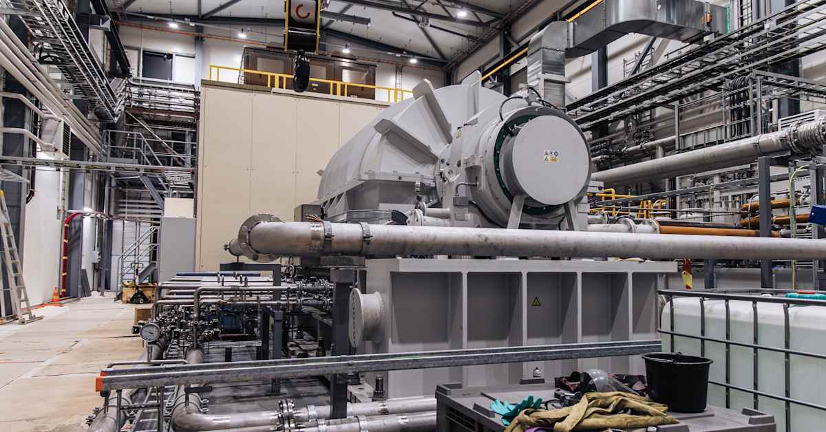

Ylelta pilipali formaatissa juttu Kalajoen uudesta taajuuskompensaattorista. Opein jutusta että Kalajoen tapauksessa inertiaa tärkeämpi juttu oli oikosulkuvirran tekeminen. Ei ilmeisesti tuulivoimassa riitä paukut sulattamaan sulakkeita. Kompensaattori sammutetaan silloin kun ei tuule.
En ymmärtänyt artikkelista mitään.
Jos tuotantoa putoaa niin eikos verkko edusta oikosulkua, johon kompensaattori tuottaa hetkeksi lisätehoa.(toki liikatuotannossa ottaa myö vastaan)
Miksi pysäyttää välillä häviöistä huolimatta edut on ilmeiset, myös muun tuotannon pudotuksen suhteen.
Mielenkiintoista on että pari aktiivilaitetta on rakenteilla vilä tehot ja muu tekniikka olisi kiva tietää.
Veikkaisin etta silloin kun ei tuule niin vesivoima kompensoi.
Ehkä näin mut toisaalta tästä "synkkäkonkasta" olisi apua myös muissa tilanteissa esim. ranskassa joku taho on innotunut polttamaan muuntajia aiheuttaen isoja katkoja.
Yritin löytää tietoa paljonko tuo MW :ssa mitattuna mut en löytänyt.
Hesarissa oli muuten hyvä juttu mutta ei tehoja (tilaajille en tiedä näkyykö vaikka mulla oli ilman hesari evästeitä oleva selain)
Muita linkkejä: Destia Fingrid ja opinnäytetyö jossa teknisempää tietoa. (ehkä myös tehot laskettavissa)
Lisätietoja. Rakennuttaja Fingrid Oyj. Juha Pikkupeura projektipäällikkö puh. 030 395 4169.
Kokeile piruuttasi soittaa ja kysya.
Olettaisin vastuksen olevan jotain tallaista. Jannite on 110kV. Maksimi virta on 4000A. Vauhtipyora pyorii vasten oikosulkua 5 sekunttia.
Noista minun arvoistani saataisiin lukema etta generaattorissa on 400 MW teho.
Opinnayte tyosta loytyi etta sita oikosulkuvirtaa loytyy sitten ihan 50x suhteessa nimellisvirtaan. Nimellisteho 44 MW ja Oikosulkuteho 2 GW.
Minulla on sellainen jonkinlainen muistikuva etta sahkolinjat ovat lahes jannitteesta riippumatta ovat suunniteltu 2-4 kA virroille. Olettaisin niissa silloin sitten olevat 5 kA sulakkeita niin tuon 160 kA pitaisi riittaa helposti sulattamaan se nopeasti.
Jos akuilla haluisi tehdä vastaavan oikosulkutehon niin heitetään lonkalta että akut kestävät 3 sekunttia 20C kuormitusta niin akkuja tarvittaisiin 100 MWh. 100 MWh ei ole mikään järjetön, kun miettii että Suomessa nyt jo asennellaan 40 MWh akkuja. Ongelma taitaa enemmänkin olla saada järkevään hintaan puolijohteet joka kestävät 150 kA. Mitä olen YouTubesta katsellut kuinka 230V invertterit käynnistävät isoja sähkömoottoreita niin invertterit vaikuttavat menevän kantti aalto moodiin. Ei ole mitään siniaaltoa enää siinä vaiheessa kun invertteriä kuormitetaan 10x virralla.
