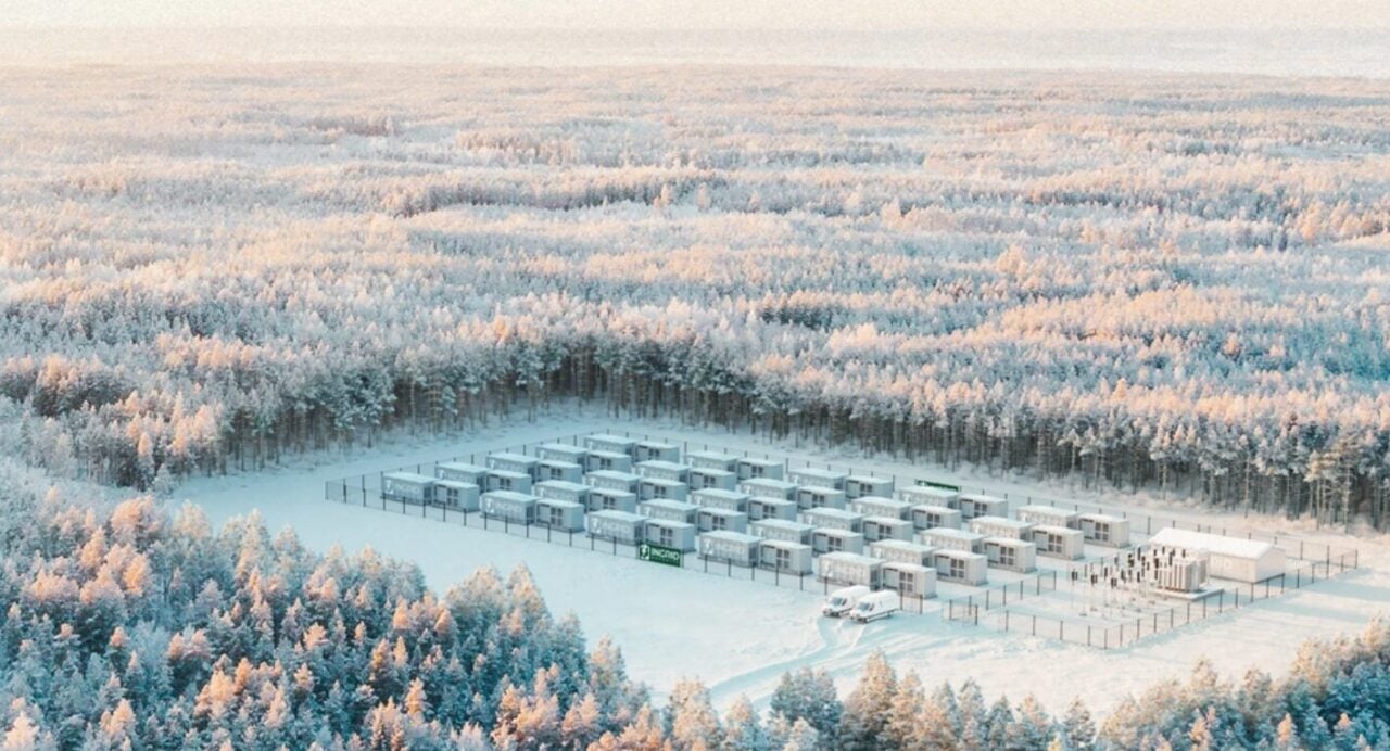

Meiltä puuttuu ensinnäkin sellainen tarjousmalli, jolla akkuvaraston tarjoaja voisi varmistaa sekä osto- että myyntisyklin yhdellä transaktiolla. Ilman sitä on day-ahead-markkinaan osallistuminen akuilla jokseenkin vaikeaa. On hankala tehdä myyntitarjousta akkuvaraston sisällöstä, jos ei ole varmuutta, että ostotarjous meni läpi.
Toiseksi; riittäviä päivänsisäisiä hintaeroja day-ahead-markkinaan on loppujen lopuksi harvoina päivinä.
Nämä "sähkövarastot" toimivat päivän sisäisessä markkinassa. Day-ahead-markkinaan näillä ei ole mitään vaikutusta.
