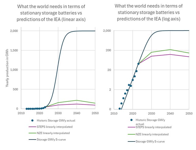

Tässä arvausta siitä miten akkujen asennukset tulevat kehittymään.
Tämä kertoo aika hyvin siitä, että nämä IEA:t ovat toivottoman pessimistisiä ennustamaan energia-alan kehitystä ja eivät koskaan usko muutoksen nopeuteen / eksponentiaalisuuteen.
Nyt PV aurinkoa asennetaan satoja gigawatteja vuodessa ja lukema ei tule laskemaan, koska ne tehtaat ja paneeleiden tuotantokapasiteetit ovat jo olemassa.
Tässä se miten IEA:n ennusteet vs. asennukset ovat kehittyneet.
Akuille vastaavat käyrät. Miksi uskoisimme, että eksponentiaalisen kasvun ymmärtämättömät olisivat tällä kertaa oikeassa? Sitä mukaa kun hinta laskee, kannattavuus ja kysyntä kasvaa ja hinta taas laskee valmistusmäärien funktiona.
Nyt kun akkutehtaita on jo pystytetty ennätystahtia ja niitä pystytetään edelleen lisää ja rinnalle tulee vielä natrium-akkuja jotka sopivat stationary storageen, niin on todella vaikea keksiä miksi akkujen valmistus ei lisääntyisi jatkossakin. Hintakin putoaa jatkuvasti ja jo nyt akut ovat naurettavan halpoja vs. rakennuskustannukset kun puhutaan rikkaista länsimaista ja niistä leveysasteiata missä ihmiset keskimäärin asuvat
Ehkä akkujen kanssa käykin (globaalisti) näin:
2TWh / vuosi vastaisi sitä, että meillä olisi 25v elinikäisiä akkuja n. 5h globaalia sähkön kulutusta varten ja sitä määrää ylläpidettäisiin jatkuvasti.
Katsotaan nyt kuitenkin ensin jos päästään esim. 100GWh/vuosi ja sitten 200GWh/vuosi asennustahteihin seuraavien parin vuoden aikana. Se tulee tapahtumaan jo ~vääjäämättä, koska akkumineraalien kaivoksia ja tehtaita on avausputkessa useiden kymmenien GWh/v edestä ja suunnitteilla ”loputtomasti” ja aina vain suurempina sitä mukaa kun opitaan tekemään isompaa taloudellisesti.
