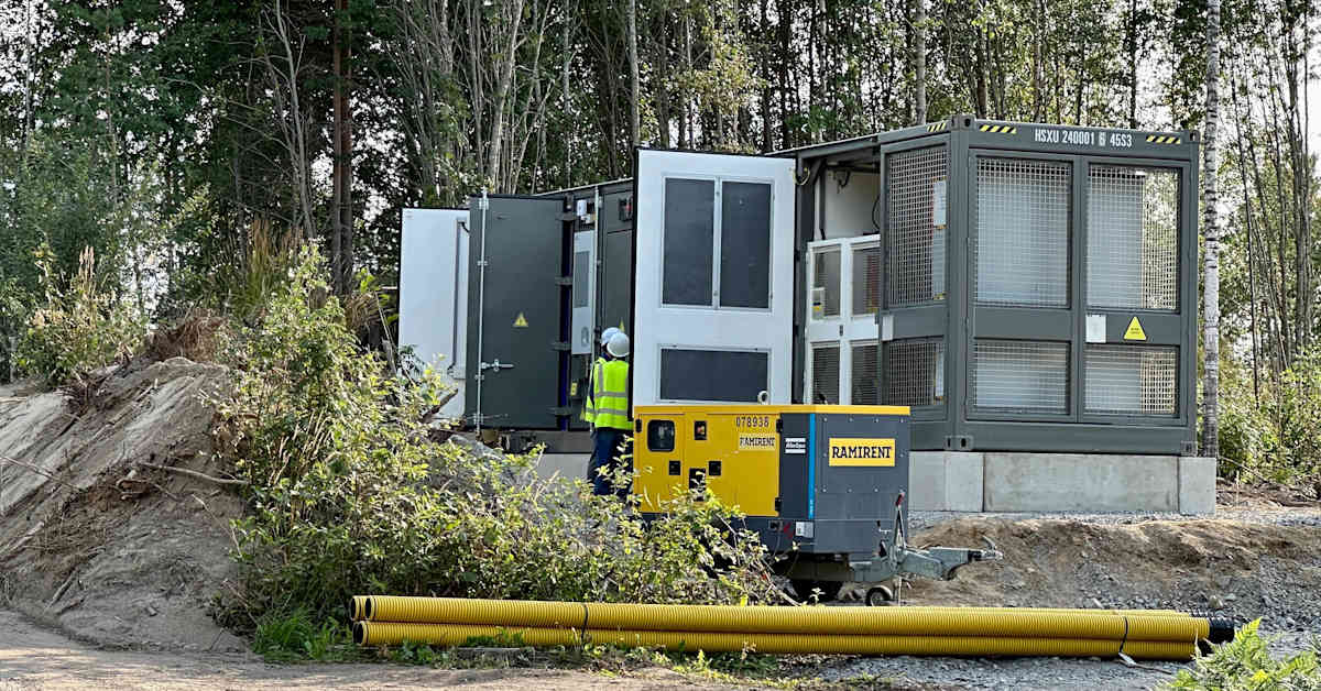

Akkuvarastoja rakennetaan:
Sinne menee sitten ne vähätkin halvat yötunnit kun jatkossa sitten 5000 TW akustoa hörähtää käyntiin aina jos sähkö uhkaa käydä liian halvaksi!
Noei, hyvä juttuhan tuo, että saadaan vähän edes vuorokauden sisäistä vakautta kun tähän tuurivoimaan on päätetty hirttäytyä.

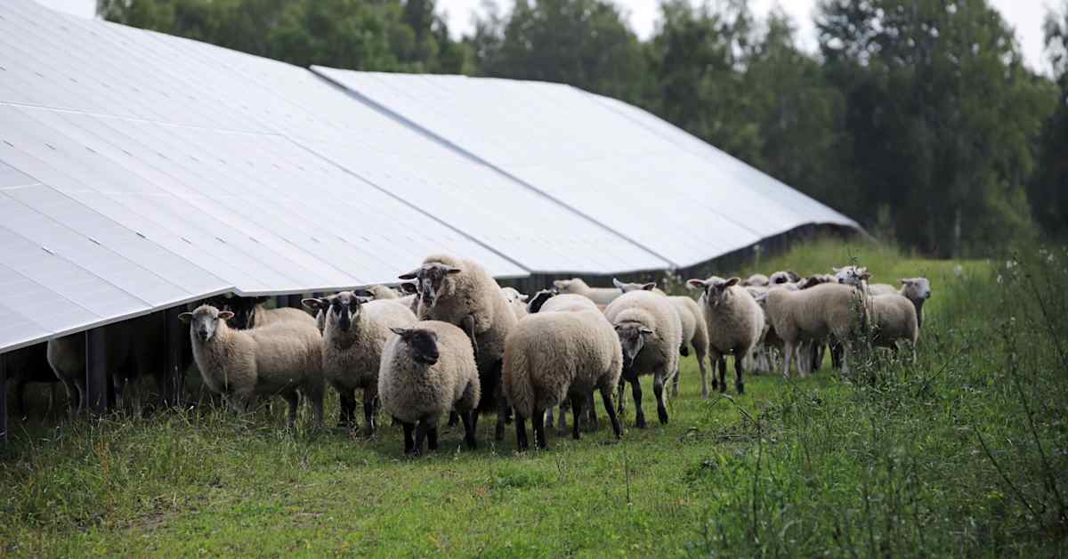

Ihan hyvä ja hyödyllinen idea. Lampaat aidatulla laitumella ja pitävät pusikot kurissa.
Joo, tällä hetkellä on kova pöhinä maa-asenteisesta aurinkovoimasta ja noita hankkeita ja selvityksiä tulee työn puolesta vastaan ihan pilvin pimein. Toki jos sillä saadaan muuten jotain joutomaata hyötykäyttöön niin toki hyvä ja jos siihen saa vielä yhdistettyä jotain tuollaista oheistoimintaa niin mikäs siinä, mutta totaalisen älyttömiä on nämä hankkeet joissa kaadettaisiin isoimmillaan satoja hehtaareja metsää tai lähdettäisiin soita kuivattamaan aurinkoivoimalle. Vähintäänkin luovia ja optimistisia on monesti nuo LCA-laskelmat noissa hankkeissa...
Nykymarkkinatilanteessa aurinkosähkön rakentaminen muuten kuin kiinteistön omaan käyttöön tuntuu hullulta. Sähkön hinta menee joka tapauksessa negatiiviseksi juuri aurinkoivoiman tuotanto-aikaan etelästä tuotavalla aurinkovoimalla. Saa olla enron-luokan luovaa kirjanpitoa että pääsee voitolle.
Vähän samahan se on tuulivoimankin kanssa. Silloin kun tuulee hinta painuu nolliin.
Kuulemma niillä aurinkosähkö sertifikaateilla tehdään se tili jatkossa. Mahdollista että Suomessa jatkossa kesäisin hinta on päiväsaikaan aina nollissa tai vähän negatiivinen. Tästä joku alanihminen juuri keväällä kirjotti X:ssä.
