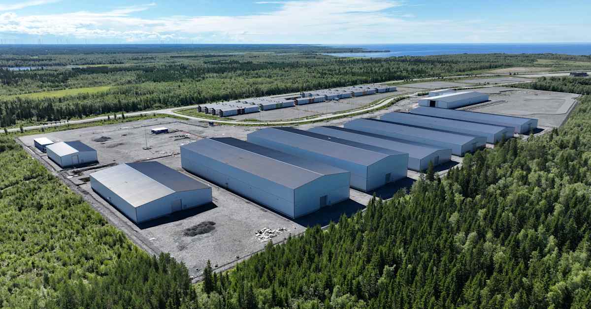

Fennovoima on ilmoittanut purkavansa yli puolet Hanhikivenniemen rakennusneliöistä. Suurin osa purettavista neliöistä on lähes jalkapallokentän kokoisissa varastohalleissa.
Purettavia rakennuksia on kaikkiaan 23, ja niissä on yhteensä 65000 kerrosneliömetriä teollisuustilaa.
Ja ovat siis Rosatomin käyttöön rakennettuja.
Jos alueelle jossain vaiheessa jokin toinen toimia aloittaisi rakentaa voimaalaa, niin siihen että tarvittaisiin varastotilaa menee paljon aikaa, joten sen takia ei todennäköisesti kannata halleja pitää pystyssä. Eli ilmeisesti yhtiö ei ole saanut vuokraa maksavia vuokralaisia niihin, saati myytyä.
