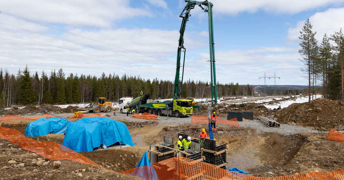

Yksi näkemys tulevasta Ruotsin Aurora-linjasta
Lyhyesti
1. 1/3 EU-rahoitusta, lopuista 80% maksaa Suomi
2. Pohjois-Ruotsi teollistuu hurjaa vauhtia, (Suomi ei luultavasti teollistu sattuneista syistä?)
3. Aurora-sähköstä voidaan nauttia pari-5v, kunnes Ruotsi alkaa tarvita lisää sähköä ja se muuttuu halvan tuulivoiman vientilinjaksi Ruotsin teollisuudelle.
Aika pessimistinen, mutta hyvinkin realistinen skenaario.Ruotsi on kuitenkin valovuosia Suomea edellä mitä tulee rahan tekemiseen.

Ruotsin yritys-ja investointikalvosarjoissa Aurora-sähkölinjan kohdalla näkyy nuoli Suomesta Ruotsiin. Eli Ruotsin plänien mukaan linjan tarkoitus on taata sähkön riittävyys ja kustannustehokas sähkö Pohjois-Ruotsiin rakennettavalle teollisuudelle. Jos kuvio on näin, niin miksi ihmeessä Suomen valtio maksaa linjan rakennuskustannuksista valtaosan ja Ruotsi pelkän käsirahan?
Ruotsi kieltäytyi uuden merikaapelin vetämisestä Saksaan, koska se olisi nostanut merkittävästi sähkön hintaa Etelä-Ruotsissa. Suomessa näitä ei pahemmin mietitä, vaan maksellaan 900 MW siirtokapasiteetin rakentaminen Suomen ja Ruotsin välille. Menekkiä voi olla, koska esimerkiksi LKAB-yritys ennakoi 70 TWh kulutusta vuonna 2050 (Suomen kokonaiskulutus tällä hetkellä 80 TWh).
Suomen bisnes-strategiana on ilmeisesti seurata Venäjän esimerkkiä pelkkänä energian ja raaka-aineiden tuottajana.
Suomi maksaa enemmän, koska Suomelle ne 900MW Ruotsalaista säätyvää vesivoimaa on arvokkaampi kuin Ruotsalaisille 900MW Suomalaista sattumatuulisähköä.
Ruotsalaiset saisivat 900MW tuulivoimaa helposti itsekkin, mutta me suomalaiset emme saa säätyvää päästötöntä voimaa Aurora linea halvemmalla muualta
