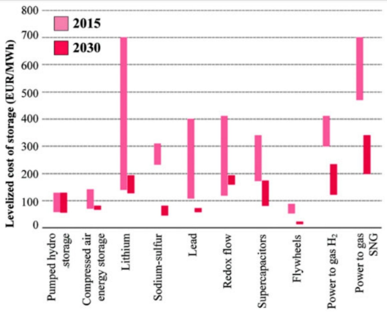

Tuli vastaan X:ssä erilaisten energiavarastomenetelmien hintavertailu 2015 vs 2030. Sinänsä 2015:tä enemmän olisi kyllä kiinnostanut nykytilanne...

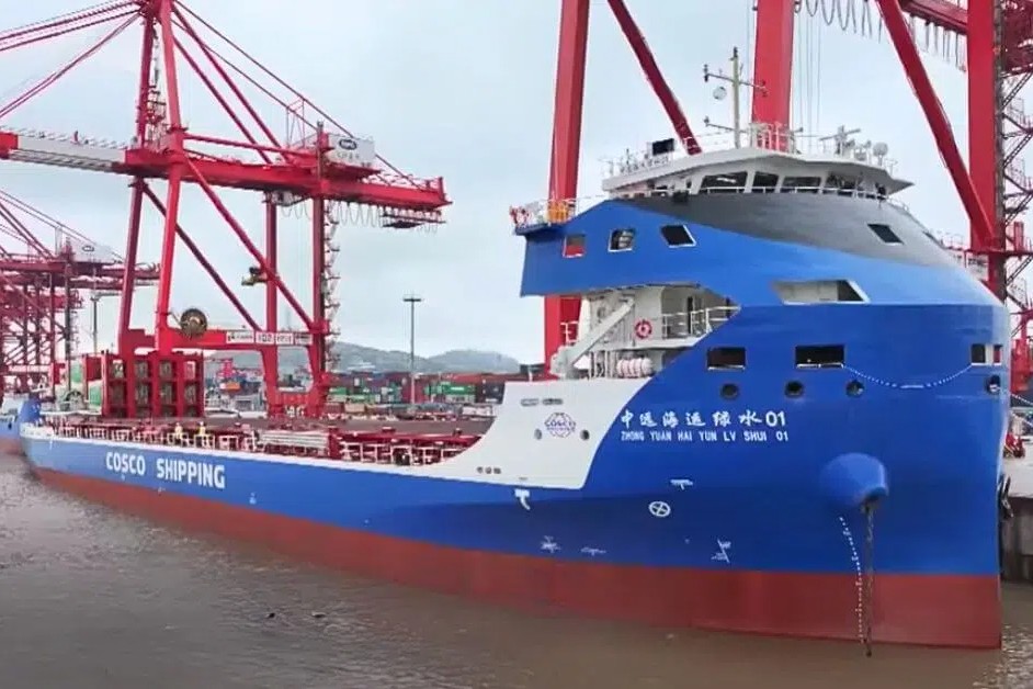

Se olisikin mainiota jos Kiinalaiset rakentaisivat standardin merikonttien kokoisille akuille. Olisi helppoa rakennella Suomeen jokaiseen taajamaan akkupaketit niin saisi mielettömän vahvan sähköverkon. Yhdessä merikontissa "invertterit" ja loput konteista olisivat akkuja.
OL2:n käynnistys lykkääntyi vielä 12 tuntia, nyt keskiviikon ja torstain väliseen yöhön. OL3:lle ei ole tullut lykkäystä viikkoon. Luulisi, että kohta tulisi.
Niistä konteistahan muodostuu usein suoraan taivasta kohti osoittava tasainen pinta, joten tulee mieleen että eikö niiden päälle voisi vielä levittää jotenkin aurinkopaneelit, niin voisivat selvitä huomattavasti pienemmällä akustolla.
Saadaankohan huomenna nauttia huomattavan korkeista hinnoista koko päivä kun tuulivoimaennuste on lähellä tyyntä ja säät viilenivät koko maassa...
Huomattavasti? Luulen, että aurinkopaneelien vaikutus olisi lähinnä marginaalinen.
Tuossahan on 50 000 kWh akut ja pinta-alaa konttien päällä noin 2 000 neliötä.
En tiedä kuinka pitkän matkan tuolla akulla on tarkoitus pystyä tekemään, mutta jos olettaisi 4 viikkoa niin jos siitä 1/4 paistaa aurinko niin 2 000m² paneeleilla saisi 84 000 kWh
Tässä jutussa puhutaan, että tuolla päästään noin 1000 kilometrin reitti ilman latausta. Ei siinä montaa päivää mene.
Rahti/kontit pitäisi pystyä sieltä konttilaivasta joskus myös purkamaan, ja se tapahtuu lähestulkoon aina yläkautta, niin noi paneelit pitäis saada siirrettyä sivuun sen ajaksi. Merellä myös esiintyy varsin usein kovia tuulia, suolavettä ja kaikkea muuta hostiiliä ympäristötekijää, lisäksi paneelien suuntaus pitäisi olla joko suoraa ylöspäin taikka sitten jokin kääntyvä mekanismi liikuttamaan. Simppeliltä vaikuttava idea onkin äkkiseltään aika kompleksi, ja saattaa olla että viivan alle jäävän lukema on kovin pieni tai etumerkiltään vääränlainen...
Juu no tosiaan jos sillä noin lyhyitä matkoja pääsee, niin sittenhän tosiaan hyöty on marginaalinen.
Ei Aasian ja Euroopan väliseen rahtiin ekoloogisesti ole oikein muita vaihtoehtoja kuin ydinvoimaa aluksiin mutta sitten täytyy kiertää Afrikkaa toista puolta saada joku maa hyväksymään ydinkäyttöiset laivat. Portugali voisi köyhänä maana sellaiseen helpostikkin suostua.
