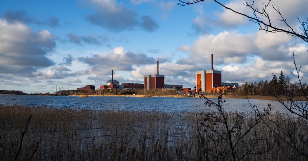

Eihän se reaktori nyt enää kovin uusi ole, eikös osia ollut ruvennut hapertumaan jo ennen ensimmäistäkään käynnistystä. :think: Vesipumppua oli hajalla ja ties mitä. Ihmetyttää myös miten tuo on ennen tätä huoltoa pysynyt linjoilla kun nyt löytyy vikaa toisen jälkeen..
Tuntuuko vaan että muualla pysyy paremmin käynnissä nämä voimalat? Tosin maat joissa noita joka tapauksessa kymmeniä niin voivat paikata toisilla eikä toki koskaan ole niin montaa alhaalla että merkittävästi kokonaistehot alenisi. Suomessa heti iso osa pois tehoista kun yksikin miilu piiputtaa.
Taitaa Suomessa ydinvoimaloiden käyttöasteet olla aikalailla maailman huippua.
Missäs maassa näitä vasta ajoon saatuja EPR-voimaloita on kymmeniä ajossa? Tää on eka huolto kyseiselle laitokselle, olettaisin että vaatii vähän harjoittelua koko touhu eri tavalla kuin kymmeniä vuosia vanhat laitokset.
Kerrotko, mistä ihmestä olet tällaisen käsityksen saanut jos et ole asiasta mitään tilastoa katsonut? Ja oletan että et ole kun noin kirjoitit. Eihän tuollaisesta erosta muiden maiden vastaaviin voi saada mitään aavistustakaan seuraamalla vain kotimaan uutisointia yhden reaktorin huoltojen viivästymisestä.
Jos OL3 on joka vuosi huollossa yli 2 kk niin se on käytössä vain noin 80% ajasta. Onko muaallakin maailmassa näin pitkiä huoltojakatkoja ydinvoimaloissa?
Luulisi että sitä olisi saatu harjoitella ihan tarpeeksi jo rakennusvaiheessa. Olihan siellä jo silloinkin vaikka mitä hajalla. Paska laitos, eikä se taida siitä muuksi muuttua.
Maailmalla ydinvoimaloiden käyttökertoimet jäävät keskimäärin noin 70-80% tuntumaan. 70-80% laskennallisesta vuosittaisesta maksimituotannosta eli 2-3kk huollossa tai jossain tapauksissa ajetaan muuten vain alemmalla teholla (säätäminen on edelleen verrattain harvinaista ydinvoimaloilla). Suomessa on totuttu näihin formula ykkösten nopeisiin varikkokäynteihin ja totuttu 90-95% käyttökertoimiin. Taishanissakin taisi ensimmäinen EPR huolto kestää puoli vuotta, joskin siellä oli kaikenlaista muutakin ongelmaa.
Edelleen muistutan, että tämä on ensimmäinen vuosihuolto ja takuuaika käynnissä, niin paikkoja syynätään erittäin tarkkaan. Loviisan laaja tarkastushuolto kestää tyypillisesti kuukauden ja töitä on puolet vähemmän kuin nyt OL3:lla on tehty. OL1/2 viikon polttoainevaihtoihin ei kannata painevesireaktoria edes verrata, sillä pelkästään ylös ja alasajo ottaa painevesilaitoksella useamman vuorokauden pidempään kuin kiehutusvesilaitoksilla.
