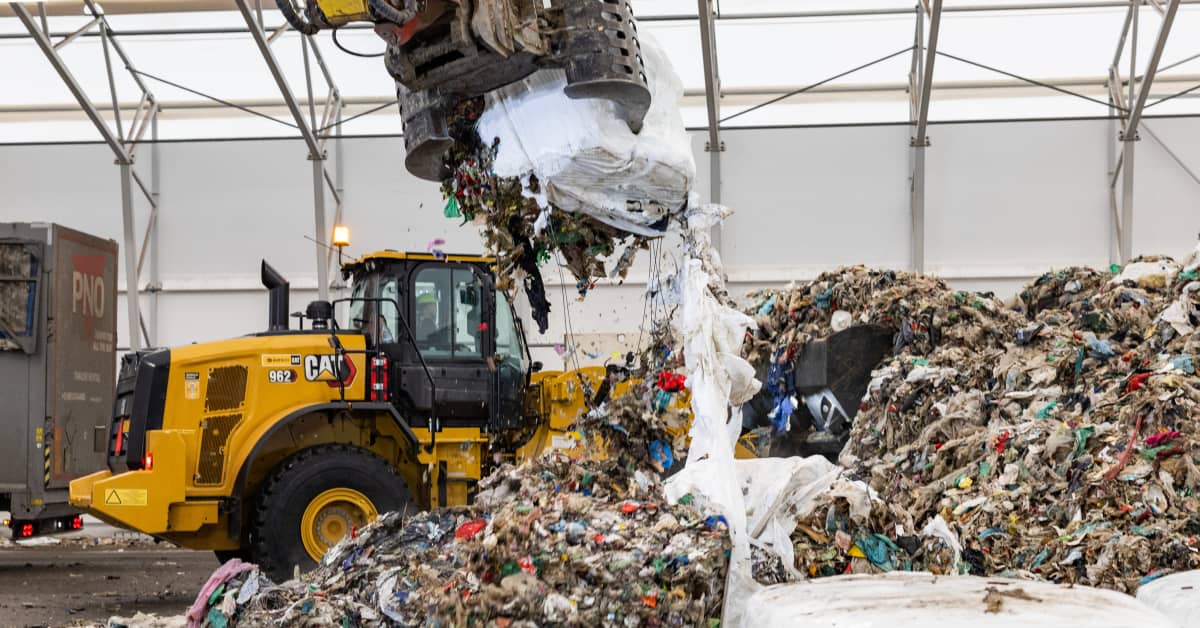

Italialainen sekajäte korvaa venäläistä haketta CHP-laitoksissa:
Italia maksaa jätteen käytöstä.
Otsikon perusteella vaikutti absurdilta, mutta tulihan tuohon enemmän tolkkua itse jutun perusteella.
Yhtiö mieluummin luopui toiminnasta, jolle ei ole tullut riittävää katetta sähkökaupan hinnoitteluriskeihin ja vaivaan nähden: milloin niskassa on ollut valvova viranomainen, milloin hinnankorotuksiin hermostunut asiakas.
Ruotsi on tätä tehnyt jo pitkään, ihan ongelmatonta ei ole tämäkään. Poltosta syntyy kuonaa noin vajaa kolmannes jätteen määrästä ja se on vaikea saada puhdistettua.
Onhan sita moni yrittanyt omaa kamppaa lammittaa roskia polttamalla kakluunissa mutta siita oikeasti lampoa tule.
