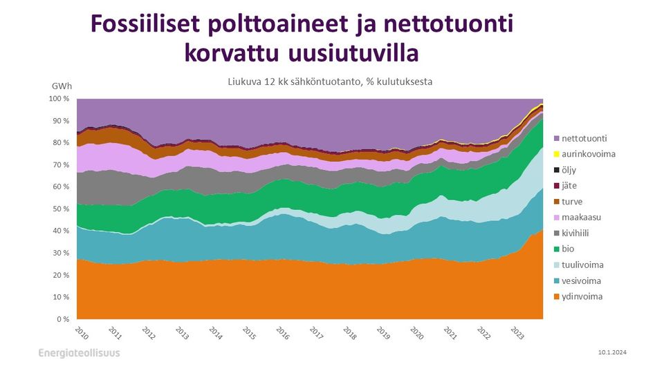

Sähkön kulutus 2008 ja 2021 olivat aika samaa tasoa, korona laski 2020. 2022-23 kulutusta on laskenut hinta, 2024 ehkä taantuma, mutta kaikkinensa se että sähköllä korvataan muuta energiaa (varsinkin öljyä sekä lämmityksessä että liikenteessä) kuittaa ilman hintapainetta tapahtuvan sähkön kulutuksen vähenemisen kevyesti lähivuosina.
Tässä sähkönkulutus Suomessa kategorioittain noin vuoteen 2022 asti. Huippuvuosi 2007 noin 90 TWh, siitä lasketeltu
Ja vuonna 2023 kulutus oli pienempi kuin koskaan 2000-luvulla, noin 80 TWh.
No aika paljon on kirittävää. Nyt ollaan siis 10 TWh alempana kuin vuonna 2007.
Mitä suuremmaksi tuulivoiman ja aurinkovoiman osuus kasvaa sähköverkossa, sitä epävakaammaksi se muuttuu. Näin koska suurempi osa tuotannosta riippuu täysin sääolosuhteista ja koska se on sellainen tuotantomuoto, mikä ei mahdollista sähkönsiirtoa pitkien matkojen päähän.
