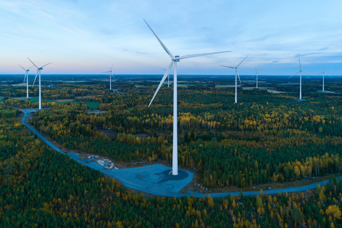

Tekstin mukaan tuokin tulisi lähinnä inertia käyttöön.
12MWh on aika vaatimaton määrä eikä ratkaise varastointia.
Jos linkin kuva liittyy kyseiseen puistoon, niin kuvassa puistossa on 9 kpl tuulivoimaloita. Jos niiden maksimiteho on vaikka 4 megawattia, niin keskiteho yhdelle myllylle on suunnilleen 1 megawattia.
Eli noin tunnin keskituotannon verran tuohon akkuun menee kyseisen tuulivoimapuiston tuottamaa sähköä tai varttitunnin maksimituotannon edestä.
Onhan tuo parempi kuin ei mitään, mutta aika pieni määrä. Mahdollisesti kyseinen yritys halunnut testata tuollaista akkusysteemiä tulevaisuutta varten tuossa ja hankkinut sen vaikka tällä hetkellä tai siis ennen tätä syksyä sitä ei ole saatu paperilla edes kannattavaksi.
