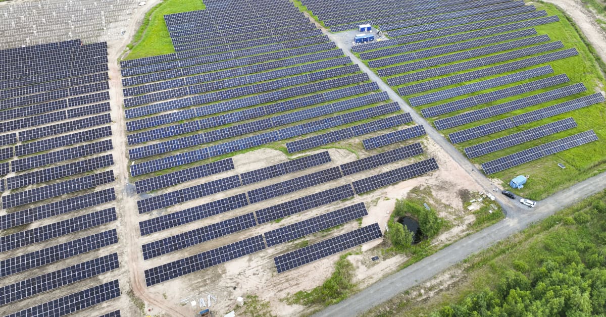

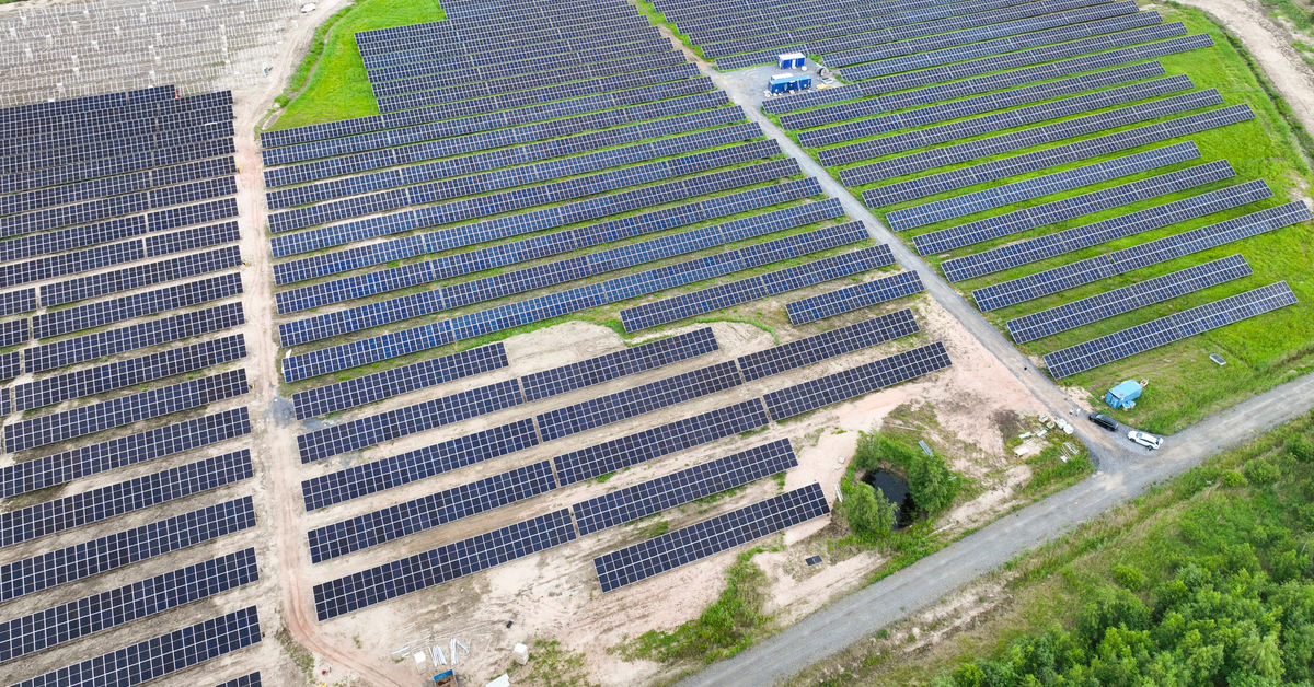

Tuntuu muuten vähän hullulta Ouluun rakentaa paljon aurinkovoimaa. Joko ei saada neljänä kalleimpana kuukautena juurikaan tuottoa ("optimisuuntaus") tai sitten pistetään paneelit pystyasentoon ja tyydytään matalaan kokonaistuottoon. Onko siellä jotain etuja verrattuna vaikka Kemiönsaareen (huomattavasti etelämpänä, jossa myös iso projekti), kuin mahdollisesti edullisempi tonttikustannus?
No, Suomessa sentään on vain yksi hinta-alue.. Ruotsissahan olisi vielä hullumpaa rakentaa aurinkopuistoja pohjoisosiin.

Meidän kirjaimellisesti takapihalle on suunnitteilla 66ha aurinkovoimala. Mitä järkeä siinäkään, muuta kuin tyynet kesäpäivät.
Vähän vielä kun paneelien hinnat tulee alas, tai tehot nousee, niin on aurinkovoima on kohta aika paarissa siirtohintojen kanssa tietyillä alueilla suomessa. Eteenkin jos on tilaa laittaa paneelit maantasolle, sekä sähköautot jolloin saa vähän enemmän kesän tuotannon omaan kirstuun.

No tuo suunniteltu siis on iso kaupallinen voimala, josta myydään sähköä valtakunnanverkkoon. Omaan pihaan en ole paneeleita suunnitellut. Talo on ensinnäkin väärin päin ja korkeaa puustoa lähistöllä. Meillä koko vuoden kulutus on luokkaa 10000kWh, josta kesäaikaan n. 500kWh/kk. Siitä reilu puolet auringon paistaessa, joten omaan käyttöön ei ihmeitä saisi. Myyntikään ei lyö leiville kesän nollahinnoilla, joten en päässä laskemalla ole ikinä saanut paneeleita perusteltua. Jos saisin ison akun ilmaiseksi, niin tilanne olisi jo toinen.
