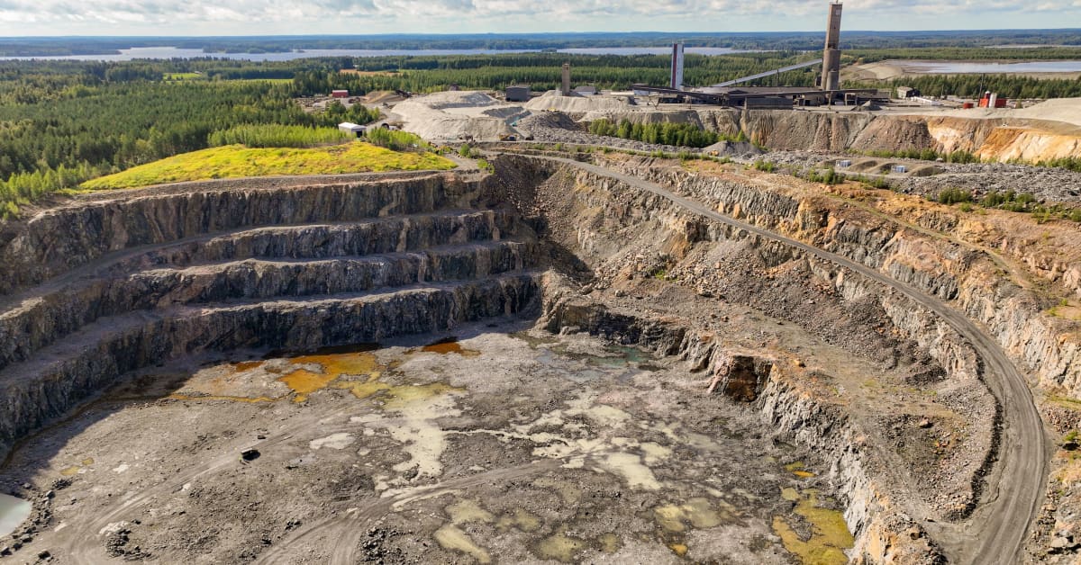

Ikävästi Pyhäsalmen kaivokseen suunniteltu laitos on vastatuulessa. Tosin meillä tämä on vielä aika uutta ja kokemuksia olisi hyvä saada oikeasta käytöstä.
