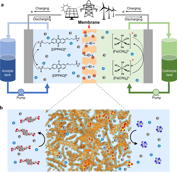

Tuulivoimaa tukevat energianvarastointijärjestelmät ovat vielä täysin suunnittelupöydilla / kokeiluasteella, joten niistä ei ole vielä apua ainankaan vuosikymmeneen, tuskin merkittävästi pariinkaan.
Myös tuo vedynkanssa leikkiminen on tällähetkellä kallista ja hyötysuhde on surkea, eikä laitoksia ole, kuin paperilla, jos sielläkään..

Tällähetkellä varteenotettavat akkukemiat vaativat materiaaleja, joiden tuotanto on maailmassa erittäin rajallista ja taitaapi suurin osa olla menossa tulevinakin vuosina autoihin. Lisäksi näiden akkujen kierrätys on käsittääkseni ongelma, jota ei oikein ole vielä onnistuttu ratkaisemaan oikeasti.
Taisin puhua 20 vuoden tähtäimestä ja puhua sellaisista akkutyypeistä, jotka eivät ole sopivia autoon koska paino, tila ja/tai monimutkaisuus. Tuollaisia on nyt paljon prototyyppiasteella juurikin verkon sähkönvarastoimiseen.

Vai onko sinulla heittää linkkejä akuilla toimivista järkihintaisista prototyyppi energiavarastoista, joista saa esim 500MW viikon ajan ja jotka kestävät käyttöä esim 20 vuotta, ilman suuria jatkuvia kuluja, esim 5 vuoden jälkeen..? Latausnopeus pitäisi myös olla vähintään sama, kuin purkunopeus ja akut eivät saa olla käyttöikänsä jälkeen paha ongelmajäte, vaan mielluusti helposti kierrätettävissä..
Tässä olisi yksi kemia vaihtoehto mitä paljon testaillaan koska materiaalit ovat niin halpoja
