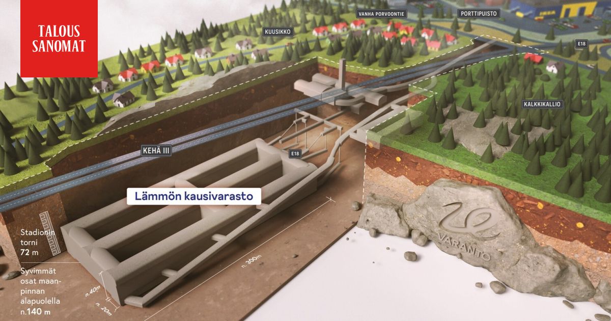

Vantaalle lämpövarasto:
Vantaan kaupungin energiayhtiö Vantaan Energia alkaa rakennuttaa Kehä III:n alle maailman suurinta lämmön kausivarastoa.
Louhintaurakan tekijäksi on valittu rakennuskonserni YIT, jolle sen arvo on noin 100 miljoonaa euroa, yhtiö kertoo tiedotteessaan. Louhintatyöt alkavat joulukuussa ja urakka kestää arviolta kolme vuotta.
Lämpövarasto tulee syvälle Kehä III:n alle Vantaan Kuusikonmäessä. Varannon kapasiteetti on 90 gigawattituntia kaukolämpöä, mikä vastaa keskikokoisen suomalaiskaupungin vuotuista lämmitystarvetta.
Joku vois kaivaa esille YIT:n tiedotteen oisko tarkempaa tietoa lämmitystavasta ja ajasta.
Kyseessä on Varanto nimellä kutsuttava lämpövarasto, tässäkin keskustelussa on ollut tästä paljon juttua. Ainakin aluksi on tulossa kaksi 60MW sähkökattilaa.
