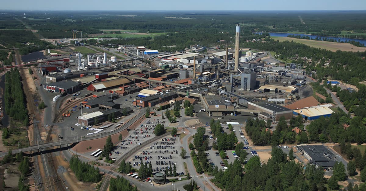

Pyhäsalmen kaivoksessa tuollaista pumppuvoimalaa kokeillaan

EDIT: pumppuvoimalakeskusteluun: vanhaan kaivokseen rakennettuna tuollainen pumppuvoimala voisi soveltua ja sellaista suunnitellaankin sinne Pyhäsalmen 1,5km syvään kaivokseen. Toki tuollaisenkin säätöteho on lopulta yksinään aika pieni. Toinen vaihtoehto voisi olla hyödyntää Lapin tuntureita. Tehdään isoja altaita tuntureiden huipuille ja laaksoihin. Korkeuseroa olisi paljon.. Vastustusta sitäkin enemmän.
"Työ- ja elinkeinoministeriö myönsi hankkeelle 26,3 miljoonaa euroa investointitukea."
Teho: ±75 MW (+ tuotantoa, – latausta)
Kapasiteetti: 530 MWh
Varaston koko: 7/9 h (tuotanto/lataus)
Hyötysuhde (round-trip): 77 %
Toivottavasti hanke saadaan kannattavaksi. Noilla pumppuvoimaloilla tasoitetaan näköjään vain vuorokauden sisällä sähkön huippukulutusta. Pidemmille ja tyynettömille pakkasjaksoille niistä ei ole apua. Tai onhan niistä silloinkin apua, jos sähkö meinaa loppua päivällä ja yöllä saadaan tehtyä varastoon (vaikka kovallakin sähkönhinnalla).
