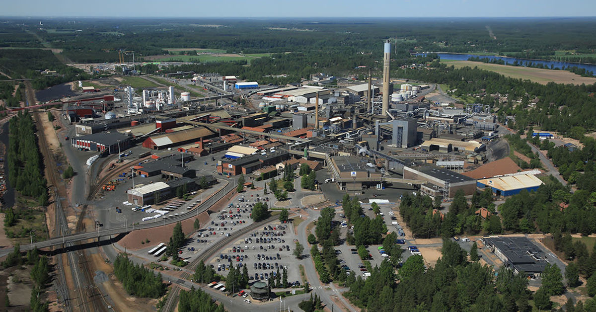

No esimerkiksi Suomeen on tulossa parin miljardin edestä investointeja vetyteollisuuteen tässä seuraavan parin vuoden aikana. Ja ainoa syy tuolle on se, että Suomessa on paljon potentiaalia tuulivoimalle ja sitä potentiaalia ollaan myös hyödyntämässä.
Kyllä esim. P2X Solutions tekee Harjavaltaan vihreän vedyn laitoksen, joka on noin 70miljoonan euron investointi. Valtion tukea kyllä otetaan siinä ohessa 26miljoonaa euroa.
Tahtoo olla nykyisin, että valtion suuntaan ollaan käsi ojossa aina kun jotain aiotaan tehdä. Tuotto kyllä kernaasti pidetään itsellä ja taasen lööppien palstoilla paistatellaan, kun loistavalla bisnesajattelulla ollaan isketty kultasuoneen...
