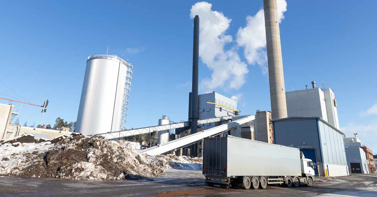

Tuossa alla kerrotaan Seinäjoen lämpölaitosinvestoinnista, jonka arvo on 30 miljoonaa euroa. Tämä investointi joudutaan tekemään, koska nykyinen voimalaitos on suunniteltu turpeelle jonka käyttäminen on tehty liian kalliiksi. Nykyisessä laitoksessa on käyttöikää jäljellä, mutta sitä ei kannata käyttää loppuun.
En tiedä kuinka monta asiakasta Seinäjoen kaukolämmöllä on, mutta arvelen kustannusten olevan tuhansia euroja yhtä asiakasta kohden. Ymmärräkö, että joku maksaa tämän vihreän siirtymän?
Arvaatko millä Seinäjoen uusi lämpölaitos toimii? No sillä puulla, joka siis ei tule Suomessa riittämään. Jostakin syystä Seinäjoella ei ole kuultu sähkökattilaideasta. Tai ehkä on kuultu, mutta ovat todenneet sen toimimattomaksi.
Seinäjoen nykyinen lämpölaitos vaatii 70 turverekkaa päivässä, mikä tarkoittaa hyvin suurta energiamäärää. Onko joku laskenut, miten paljon sähköä tarvitaan tuottamaan vastaava lämpöteho?
