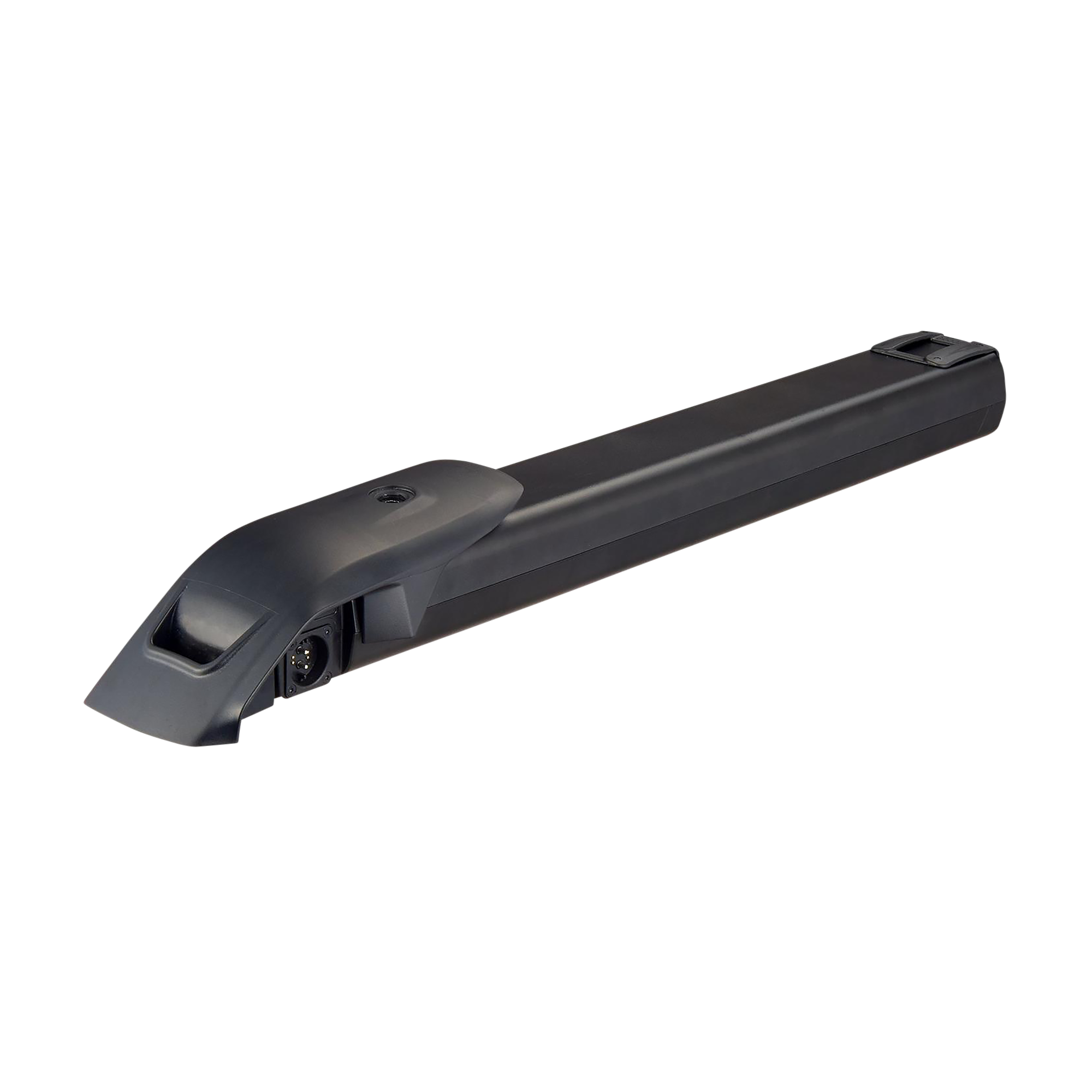

Ommuuten kätevän hintaisia akut Boschiin. Verkkiksellä varsin:
Tuolla 674e:
On nämä muutenkin melkoisen tyyriitä, kun jonkun laadukkaan 900-1000Wh akun saa jo 400-500e hintaan LGn/Panasonicin/Samsungin akuilla.
Boschin akut ovat halpaa kuin saippua. Spessun 700 Wh akku maksaa 1400 euroa. Ei paljon hymyilytä, kun tuollaisen vara-akun laittaa tilaukseen.
Onko nuissa akuissa paljonkin älyä sisällä, voiko niitä kennottaa itse ja kuitata kennot vaihdetuksi?
En tiedä siitä, mutta akuthan on niin pitkäikäisiä nykyään että tuskin tarviaa kennoja vaihdella. Kyse on lähinnä vara-akun hankkimisesta jos mielii pidempään möyriä reissussa?
