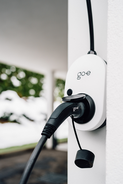

Eikö juuri go-e gemini ole älyllinen ja voimavirtapistorasiaan kytkettävä? Ottaisin sen jos oma säätäminen ilman pilveä kiinnostaa
Latausasemassa saisi olla älyä. Pikkuhiljaa varmaankin värkkäilisin home assistant systeemin tuohon taloon.
Ota sähkäri vaan suoraan laittamaan asema... Tai se Shellyn laturi.
Go-e Controller voi mitata ihan suoraan aurinkopaneelien tuottamaa energiaa ja lataus sitten hyötykäyttää tätä soveltuvalla teholla. Controllerissa on kuusi pihtimittausta, 3 talon liittymisjohdon vaiheille ja kolme muuhun käyttöön.
