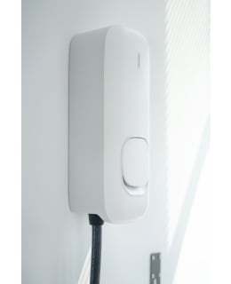

Mutta se olisi varmaan tuo Defa Solid tai sitten vaikkapa tämä:
Onhan noita tarjolla yllin kyllin.
Onko kiinteä kaapeli niin tärkeä? Meillä ei ole laturissa kiinteää kaapelia vaan on käytetty siinä auton mukana tullutta latauskaapelia. Kaapeli on saanut jäädä laturiin kiinni kun ei ladata.
Joskus harvoin kun lähdetään reissuun me otetaan hidaslatauskaapeli mukaan, mutta ei aina silloinkaan.
Kiinteällä kaapelilla tarkoitin sitä, että kaapelia ei ronklata takaluukkuun aina lähtiessä tai tullessa, vaan se on siinä missä laturikin. Sikäli parempihan se olisi ettei piuhaa saisi ohikulkeva rosvo matkaan kokeillessaan, tai jos latausasemassa ei sitä erikseen ole, pitää se ostaa kuitenkin.
Varteenotettava vaihtoehto tuo linkkaamasi laite, kerta myös varaus 3-vaiheelle löytyy (teoreettinen myyntivaltti asuntoa myydessä). Myös jotain sovellushallintaa oli tarjolla tuossa.
edit: En ole aivan varma onko meillä Type 2-kaapelia erikseen, tuo sukon matkalaturi on ainakin. Toki tuollaisen voi jollain klemmarikiinnityksellä pultata seinään.
Jos ei ole Type 2 kaapelia erikseen niin sitten kannattaa ehdottomasti hankkia kiinteällä johdolla. Meilläkin vähän pelkona että joku käy pöllimässä kun ei olla kotona. Onneksi kuitenkin sen verran kaukana kadusta ettei se ihan hetken mielijohteesta lähde.
