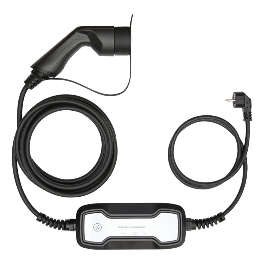

Deltaco e-Charge 3,6 kW matkalaturi kesti noin 10 kuukautta Tehomenin schukotolpassa ennen sulamista. Onneksi tolppa ei sulanut. Toivottavasti kuitti löytyy jostain.
Oliko siis 10 kk irrottamatta (ulkona?) eli voinut kontaktit hapettua tms? muutenhan noin ei pitäisi ihan heti käydä - tuo pistoke on kyllä vähän heppoisen oloinen - noinkohan on lämpöanturia ollut(?).
10 A latailin 3 vuotta hybridiä 1,5mm2 10m jatkojohdolla kunnollisesta 16A schukosta vikavirralla, niin ei ollut ongelmia -- tolppa ulkona niin vaikka olisi sulanut niin talo ei olisi palanut. Schukot pitäisi renkata irti n ajan välein .. muistaakseni vanhempien kämpillä ilmalämpöpumpun schuko suli jossain 7 v kohdalla, vaikka tehot on alle 2kW. Yrittänyt muistaa ajoittain kytkeä uudelleen pesukoneet/kuivarit/pakastimet/jääkaapit.
Jännä sinänsä että joku reilu 2kW menee vaikka mitä lankaa pitkin, mutta 3,5kW jatkuvaa lämmittää 2,5mm2 MMJ:nkin aika hyvin, jos ei roiku vapaasti ilmassa (silloinkin kädenlämpöinen).
Mutta joo, tuotteessa varmaankin vikaa. (nykyään lataan itse vain 3-vaihetökkelistä)
niin, schukon ongelma lienee liian pieni kontaktipinta "töpselissä" niin vastusteho kasvaa virran myötä ja sitten lämmöt sulattaa laitteet.
Se on kuitenkin käytännössä se tolpassa oleva rasia joka tuon pistotulpan on sulattanut, ts ei purista enää riittävästi tulpassa olevia piikkejä. Rasia ei ole enää entisensä.
Lämpöanturi pistotulpassa olisi estänyt tuon.
Mietin ihan samaa, eihän tuo pistoke miksikään muutu ajan myötä vaan nimenomaan rasia mihin tuo kytketään on syyllinen tässä tapauksessa.
Ois ihan fiksua samalla kertoa onko tolla latailtu jotain 7kWh akuston omaavaa plugaria vai 50-60-70kWh täyssähköä :kahvi:
Vertailun vuoksi meikällä on ollut yli 2 vuotta käytössä ilmeisesti tismalleen sama "matkalaturi", eli tämä:
-Ei mitään ongelmia. Jos kiire lataan 16A -teholla, muuten pidän 10A, omassa käytössä about 20/80. Em. laturia käytetty 24/7 sähkötolpissa niin taivasalla, autokatoksessa kuin viimeisimpänä autotallissa jossa 20 C. Autotallissa tuo töpseli lämpenee hieman, mutta ei lähellekään kuumaksi. 16A -latausteholla lämpenee kyllä, muttei silloinkaan polttavan kuumaksi, ei edes ne töpselin "pinnit". Ja käyttöä tuo on nähnyt; ekalla plugarilla painoin 36tkm vuodessa, nykyisellä noin 20tkm ja auto seisoo kytkettynä tuohon aina kun olen kotona (etäviilennys & -lämmitys toiminnot).
EDIT: Latasin siis tolla laitteella autoani kotona JA duunissa, en vain kotona. Lounaalla käynnin jälkeen tuli päivän kolmas lataus.
Pakko sanoa että ei tulisi mieleenkään jättää vastaavaa latauslaitetta töpseliin kiinni, varsinkaan sähkötolppaan tai autokatokseen, siksi aikaa kun käy muualla. Tosin jättäähän jengi laiskuuttaan lohkolämmittimienkin johtoja tolppii roikkumaan :rolleyes: Enkä kyllä latais millään vastaavalla schukoaparaatilla jotain 50-70kWh täyssähköautoja :poop:
13 kWh pistokehybridiä ladattu. Ehkä siirryn varmuuden vuoksi tulevaisuudessa hitaampiin latureihin, esim Defaan.
Eikö tuossa ole se 10A moodi? Se pudottaa lämpötehoja ~60%, joten sulamisriskit kyllä putoavat reippaasti.
Jos käytetty rasia on puhtaasti sähköauton lataukseen, niin siihen kyllä kannattaisi vaihtaa karavaanaripistoke ja hommata siihen sopiva laturi, mikäli ei kiinteää type2:sta jaksa asennuttaa.
Tuossa on oletuksena päällä 10A, se 16A teho pitää jokainen kerta painaa erikseen päälle.

Itselläni on samanlainen Deltaco ja 10 kWh plugarin latauksen se kesti aina 16 A:lla jatkojohdostakin mutta kerran latasin siskon Leaffia kuusi tuntia niin sen jälkeentulppa näkyi käyneen aika kuumana ja niin oli jatkojohdonkin pää. Mielenkiintoisesti jatkojohdon syöttävä pää ei ole kärsinyt yhtään, vaikka sähköt tulevat sukoadapterilla voimapistorasiasta. Tämä setuppi itselläni käytössä vanhemmilla käydessä. Kotoa itseltäni löytyy ihan oikea Type 2 -latausasema.
Saisi tulla tuo tulpan lämpöanturi pakolliseksi niin voisi huolettomammin latailla 16 A:llakin. Itse kun olen meidän henkilökunnalle asennuttanut sukolatauspisteitä, niin olen laittanut 10 A ja 13 A sulakkeilla olevia kun ei tiedä, millä ping-pong-kaapeleilla kukin autoaan lataa. Tosin sen mitä olen seurannut, niin aika moni käyttää sitä auton mukana tullutta 8 A latausjohtoa.
kadunmiehen kokemusasiantuntijana schukotöpselin liittimet kuumentaa (sulattaa) siitä pitkään (tuntikausia) otettu korkea (16A) virtamäärä, ei lyhytkestoinen (tunnin-parin) 16A -lataus.
